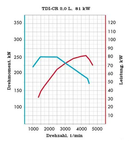

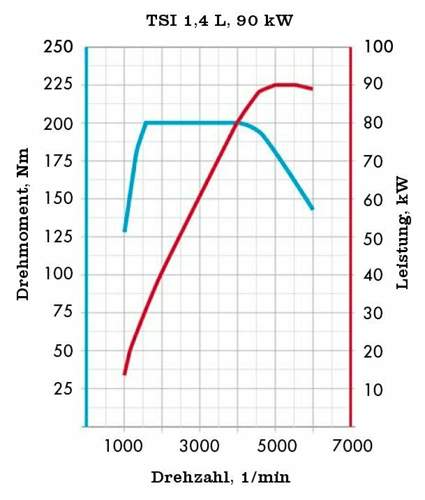

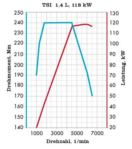

da es schon in vielen Themen im Forum Wünsche nach Drehmomentdiagrammen geäußert wurden, stelle ich die hier ein.
Quelle: Selbststudienprogramm Nr 423 "Golf 2009"
Viel Spaß beim Studieren und Vergleichen!
MfG Vilent

An sich eine feine Sache, aber die Beschriftung der Dieselmotoren ist falsch, oder? Soll da kN statt Nm stehen?
Themenstarteram 27. Mai 2009 um 16:18
Tatsächlich! Gut gesehen! Mein Fehler!
Da die Quelle nicht auf deutsch ist (aber von VW), habe ich die Beschriftungen übersetzt und.....leider Fehlern eingebaut.
Da sollen natürlich Nm und nicht kN stehen. Habe das ganze nachts gemacht, war wohl müde.
Leider kann ich jetzt die Bilder wohl nicht mehr austauschen.
MfG Vilent
