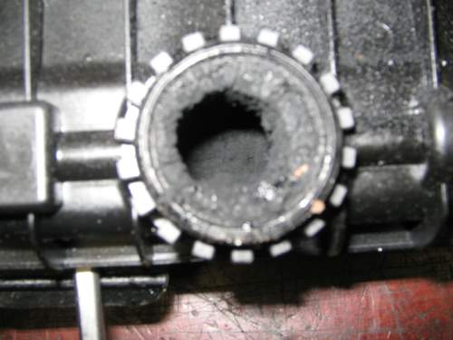

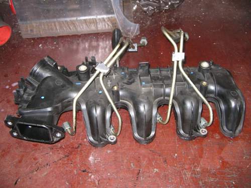

Hallo jamboo !!
Bei dem Bj. und der Laufleistung, ist bestimmt das hier die Ursache !!
siehe Bilder !!
Ist eine 1,6er Krankheit !!
http://data.motor-talk.de/.../...ke-verrussung-4122354936158397710.JPG
MFG
Focus-bilder-004
Focus-bilder-003

öhm wie bekommt man denn die Ansaugbrücke ab und wie kann man sie dann vom Ruß berfreien? Könnte ich diese Woche dann mal prophilaktisch machen bei meinem (192tkm) machen. Läuft auch nicht immer so wie er soll.
