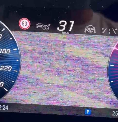

ich hatte dasselbe Problem bei etwa 350 km. Nach zehn Tagen in der Werkstatt wurde festgestellt, dass der Ladeluftkühler das Problem verursacht. Die gesamte Front musste dafür auseinandergebaut werden. Das Seltsame dabei: Es gab keine Fehlermeldung im Speicher. Erst nachdem sämtliche Sensoren ausgetauscht wurden, kam man in Berlin zu dem Schluss, dass es am Ladeluftkühler liegt.
Seit dem Austausch gibt es in dieser Hinsicht keine Probleme mehr, allerdings treten jetzt andere Fehler auf: Das Display sowie das Head-up-Display (HUD) sind manchmal verpixelt, und das Fahrwerk wirkt in Kurven zu labil – das Fahrzeug springt. Nur im Sportmodus ist es etwas stabiler.
Mal sehen, was als Nächstes noch kommt.
