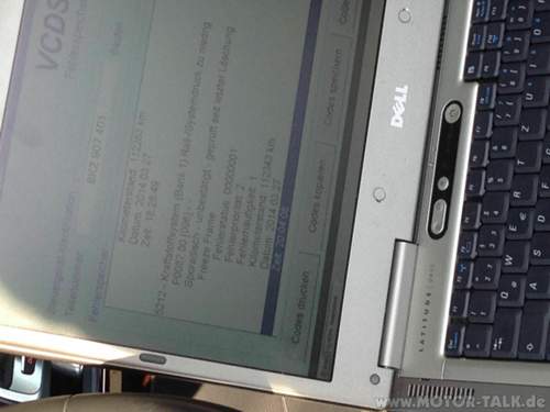

Schönen guten Tag,
Folgendes Problem ist gestern aufgetreten.
Als ich beschleunigen wollte blinkte die Vorglühlampe auf und der Motor hat sich so angefühlt als ob er 20 ps hätte.
Heist ganz langsam beschleunigt und über 100 km/h kam er nicht.
Dann hab ich das Auto kurz an und ausgemacht und alles war wieder wie vorher.
Das ist mir dann ungefähr 3 mal hintereinander passiert.
Was mir dabei aufgefallen ist das dass nur auftritt wenn ich über 2500 Touren drehe.
Aber manchmal kann ich auch 10 mal kick down hintereinander drücken und er läuft wie immer.

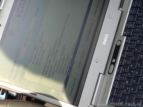

Dann hab ich den Fehler auslesen lassen:
P008700 104
P008700 096
Zum Auto A5 3.0tdi . 112.000km
Kann mir jemand helfen an was das liegen könnte oder hatte jemand das gleiche Problem.

kann diesen Code jemand entschlüsseln ? Also Quasi Klartext Fehlercode ?

Original geschrieben von kryler1
P008700 104
P008700 096
Das müsste der DTC P0087 sein. Rail-/Kraftstoffsystemdruck zu niedrig. Du hattest doch letztens erst Probleme mit der Hochdruckpumpe. Kam die neu oder als Gebrauchtteil rein?

Kenne so ein Fehlerbild hauptsächlich von klemmenden VTG-Gestängen. Bist Du sicher, dass im Fehlerspeicher nichts sonst drinstand? Freeze Frame wäre echt schön gewesen... ;-)
Mhhh kann ich dir ehrlich gesagt nicht sagen.
