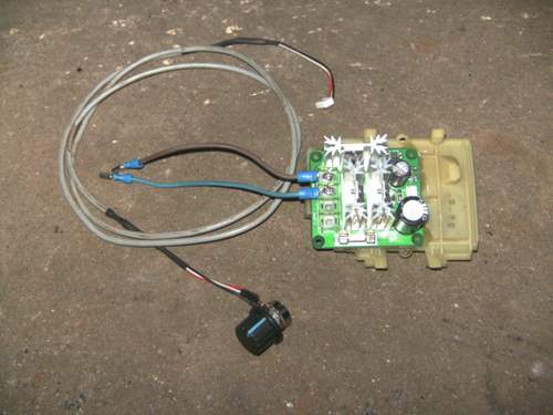

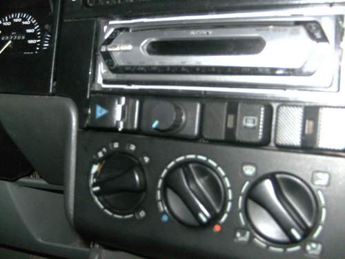

Heute mal die ersten Testläufe unternommen mit knapp bemessenem 10 A PWM Regler...zum Test gehts dennoch.
Im realen Betrieb darf es ruhig ein 15-20 A PWM Regler sein...das Zeug kost doch fast nix.
Wie bereits angedeutet läuft das Gebläse die meiste Zeit in Stufe 1, die nicht benötigen Ampere werden per Heizwiderständen einfach verheizt. Schenken wir dem T4 Wiki mal Glauben, da ist die Rede von ca. 90-95 Watt, und legen den Wirkungsgrad eines alten Verbrennungsmotor von ca. 20-25% zu Grunde, werden an die 400-500 Watt benötigt.
Kost einfach Benzin u. Leistung.....
Im Testbetrieb lies sich der Lüfter sehr schön regeln, reagiert direkt auf den Poti ohne die geringsten Anzeichen einer Anlaufschwäche, der PWM Regler arbeitet mit 27 kHz. Der Regler an sich ist allerdings nicht der Beste, regelt laut Datenblatt nur von 2-100%. Ich konnte nur an die 10-11 A einregeln das sonst die Sicherung des Messgeräts aussteigt, das Teil pieps schon zum Eigenschutz.
Lüfter-Gebläse per PWM
Gruß Thomas
