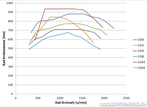

Hier mal ein Raddrehmomentdiagram basiert auf das Diagram hier oben. Habe also den 5. Gang angenommen (1:1 Übersetzung) und Hinterachsübersetzung vom Limo (NFL).
Ein 330i hat also nur im wirklich oberen Drehzahlbereich mehr Drehmoment...
E46-rad-drehmoment
Irgendwie werde ich aus dem Diagramm nicht richtig schlau - Sorry
Du hast unten Radumdrehungen, welchen geschwindigkeiten etspräche das in etwa?
