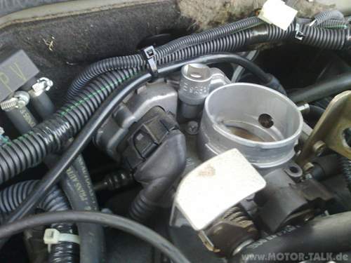

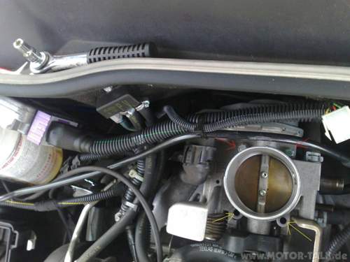

hast du schonmal drosselklappe/leerlaufsteller gereinigt?
is ja ein häufiges problem beim X18XE1
mfg
ok danke werd ich meinem schrauber des vertrauens mal sagen^^

das einzige was mir noch einfällt wäre die Drosselklappe
schau dir mal das hier an:
