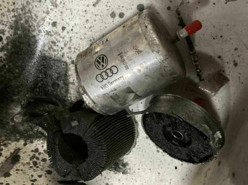

Hallo, wie ist der aktuelle KM Stand!
MFG
@vectrahans
Ist doch oben Angegeben: 177tkm
oh Sorry, hab ich übersehen!
könnte auch am Kraftstofffilter liegen!
so sah meiner bei 250.000 KM aus!
nach Austausch lief der Wagen wieder normal!
wir fahren mit 10 W 40 Motoröl!
Golf 4. Kraftstofffilter
