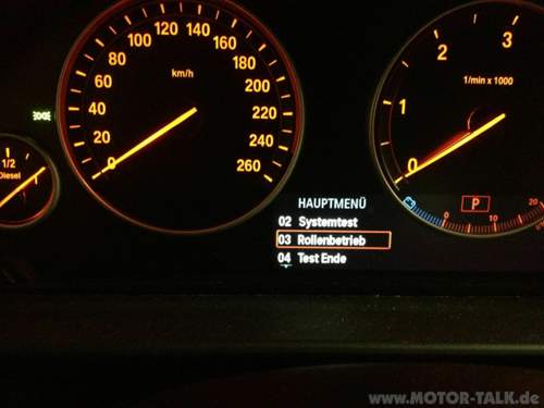

Hallo F10-Gemeinde,
ich plane einen Prüfstandslauf mit meinen M550d xdrive.
Hat hier jemand Infos bzw. Erfahrungen hinsichtlich Leistungsmessung und dem X-drive?
Bei meinen ersten Anlauf wurde ich wieder nach Hause geschickt, da der Prüfstand mit der dynamischen Kraftverteilung des X-Drives nicht klar kam.
Was passiert beim kompletten ausschalten des DTC? Rein Gefühlsmäßig ist die Kraftverteilung konstant...
Aber wie? Wer hat hier zuverlässige Informationen?
Danke:rolleyes:

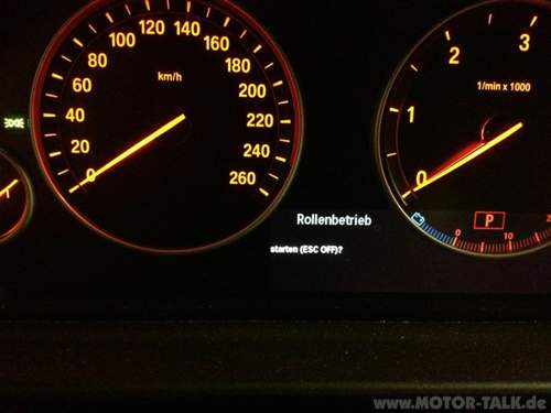

Durch langen Druck auf DTC werden noch lange nicht alle Helferlein deaktiviert. Die Auslöseschwelle liegt zwar sehr spät, aber dennnoch gibt es immer noch kleine Regeleingriffe.
Aber warum so kompliziert?
Das Geheimmenü bietet doch seit Software 47.x extra einen Eintrag für Prüfstände.
Wird dieser aktiviert, dürfte es bei den Messungen keine Probleme geben, denn so wird die Fahrstabilisierung gänzlich abgeschaltet (selbst im Schnee getestet).
Die Bilder habe ich eben gemacht. Softwarestand 48.1.
Der "Rollen"-Eintrag war vor 47.x bei mir noch nicht vorhanden.
Rollen1
Rollen2

Themenstarteram 6. Januar 2013 um 19:24
Vielen Dank für die produktive Info.
Wie ist dann die Verteilung beim Antrieb? 40/60 ?
Wie kommt man nochmal in das Geheimmenü?
Geheimmenü:
Tageskm-Knopf so lange gedrückt halten, bis das Menu erscheint. Dann durch kurzes Drücken den Menüpunkt wechseln und mit langem Druck in das jeweilige Untermenü wechseln.
Themenstarteram 6. Januar 2013 um 20:33
Habs gerade mal probiert.
Ich bekomme beim langen drücken des Tageskilometerzählers nur die Wartungen zurück gesetzt...Mehr Menü kommt da leider nicht...
Wenn die Sevice-Intervall Anzeige erscheint, Knopf nicht loslassen, sondern bis zum Erscheinen des Menus durchgedrückt halten.
Themenstarteram 6. Januar 2013 um 20:51
Ach ja habs gerade hinbekommen...:D
Hab aber leider die Option "Rollenbetrieb" nicht :mad:
Meiner ist Bj. 04.2012.
Ab wann gibts den Softwarestand 48.1? Bekomm ich den durch ein Händlerupdate oder anders möglich?
Das bekommst du umsonst falls irgendwo ein Problem vorliegt. Bei mir war der Grund für das Update die ständige Anzeige "Batterie demnächst wechseln", andere haben das Update bekommen, da die Telefonrufannahme über Lenkradtaste nicht funktioniert hat oder auch anderen Bugs.
Ohne nachweisbares Problem gibts ein Update in der Regel nicht kostenlos. Ob jetzt der fehlende Rollenmodus ein Problem darstellt wage ich zu bezweifeln, da es ja ein inoffizielles Feature ist.
Und falls du auf deinen Wunsch hin ein Update willst, musst du bezahlen (sollten in etwa 150 Euro sein, je nach Werkstatt). Ausserdem dauert das Update ca. 8 Stunden.
48.1 gibt es seit ca. 11/2012, mittlerweile ist 48.2 raus.
