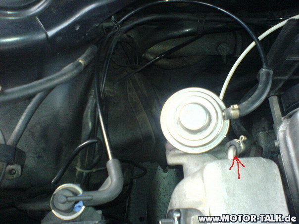

Themenstarteram 12. Juli 2008 um 17:54
Hi!
Hab mich heute Nachmittag mal ein bisschen mit flash-gear's Suche befasst, und bin dem häufigsten Problem, undzwar der Ladeluft Schläuche befasst.
Unten am LLK im Endbereich als am letzten Schlauch welcher zur Brücke geht habe ich ordentlich Schmodder gesehen, hab die Schläuche rausgeholt und musst feststellen das das alles dicht ist mit Schmodder. und er auch ordentlich rausgepresst hat. Also mal ein Messer genommen und was gut zu erreichen war ausgekratzt.
Hier Bilder:
http://img185.imageshack.us/img185/749/dsc02041md1.th.jpg
http://img144.imageshack.us/img144/736/dsc02042ao8.th.jpg
Nun habe ich das Rohr sauber gemacht, war auch gut was drin. Und alles in der Umgebung mit Nitro gereinigt um neues Öl besser zu erkennen...
Neue Schellen dran und alles wieder zusammen gebaut.
Der Erfolg ist schon sehenswert. Gute 210km/h auf der Geraden sowie deutlich bessere Beschleunigung aus dem Keller =)
Und der Ruß ist fast komplett weg, er qualmt zwar aber das ist ja normal für einen alten Diesel, jedoch sehr deutlich reduziert.
Soweit ist das Leistungsverlustproblem gegessen.
Jetzt gehts mit dem Klackern weiter, er läuft bedeutend besser, doch verschwunden ist das Klappern, das triffts besser wie Klackern, noch nicht.
Wenn ich den Ventildeckel runterhole, um die Hydros zu testen läuft mir keine Soße raus oder? Wie ich feststellen musste sitzt der Block etwas "schief", naja ihr wisst schon =)
Greetz und ein schönes WE!
Jan

Ja genau Abgasrückführung. Das die Ladeluftleitung so mit Ruß versetzt ist ist zum Teil normal. Entscheident ist aber wie stark. Wenn du eine richtig dicke Kruste von ein paar mm hast dann währe das nicht normal.
Schraube auch mal die Ladeluftbrücke ab und schau wie die 5 Kanäle von dieser aussehen. Auch die Eingänge in den ZK.
Wie gesagt etwas Ruß mit leichten Öl versetzte Leitungen sind normal.
Schau dir auch mal die Ladeluftleitung wie auf dem Bild zu sehen. Diese reißt gerne auf der Unterseite ein.
Am Lader die kleine Stahlleitung solltest du auch mal abschrauben und mit einem flexieblen Draht durchstoßen ob sie nicht vieleicht verstopft ist.
Schau die ganzen Plastleitungen durch die in der Nähe der Ladeluftstrecke sind bzw vor allem den der zu Lader geht.
Baue am besten dazu den LMM komplett aus. Darunter sind noch ein paar mehr versteckt. Die Leitungen müssen dirchlass haben besonders der zur Steuerung des Laders.
Teste auch unbedingt das AGR sowie auch das Magnetventil N18 fürs AGR.
das Ventil sitzt am LMM. Da geht eine kleiner Stecker rann und eine Plasteleitung die vom AGR kommt.
Ziehe den Stecker ab und teste mit einem Multimeter den Innenwiederstand. Er sollte wenn Motor kalt 14.....wenn Motor warm max. 20 Ohm haben.

AGR-Ventil rechts die große Dose und Links das N18 zum steuern des AGRs
