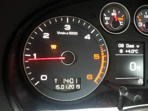

Bin heute seit längerer Zeit mal wieder eine längere Strecke gefahren, 350km hin, 350km zurück, auf der Rückfahrt, ca. 200km von zu Hause, habe ich bei konstantem Tempo zwischen 120-140 auf einmal keine Beschleunigung über 2000 U/min. mehr, die Motorsteuerungslampe BLINKT.
1. Stop:
Ich fahre raus, Motor aus, neu gestartet, Lampe geht nicht mehr an, volle Leistung
nach 10km das gleiche Spiel, keine Leistung mehr
2. Stop:
3. Stop:
Ich fahre raus, Motor aus, neu gestartet, Lampe geht nicht mehr an, dafür aber die Abgaskontrolllampe konstant, kurz danach blinkt auch wieder die Motorsteuerungslampe, keine Leistung mehr.
4. Stop:
zu Hause an der Tankstelle getankt, jetzt wieder volle Leistung, es leuchtet nur die Abgaskontrolllampe konstant
So musste ich jetzt 200km rumgurken. Ich fürchte das war auch nicht besonders clever, aber mein Kumpel hatte ähnliches vor 2 Jahren mit einem baugleichen Wagen. Am Schluss war es der Turbolader.

meinst du wirklich die motorkontrollleuchte oder die glühwendel?
heißer kandidat wäre das AGR. Da du aber ja angezeigte fehlerleuchten hattest, ist es sehr sinnvoll den fehlerspeicher auszulesen.
Bei mir blinkte damals die Glühwendel was auch Notlauf bedeutet, dann wird die leistung komplett gedrosselt und der turbo weggeschaltet
Glühwendel-blinkt-Notlauf
Ja ich meine die Vorglühlampe, die blinkt immer genau dann wenn keine Leistung mehr da ist.
Im Netz wird sie teilweise anders bezeichnet ??
Die Abgaslampe leuchtet jetzt dauerhaft.
Welche genau. Die mit Punkten drin?

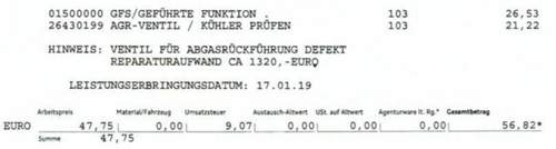

Schweinerei... bei mir war das update 2 jahre und 3 wochen her, 0 Kulanz, Audi Deutschland hat auch nach 2 Wochen Bearbeitungszeit abgelehnt. 60€ für die Diagnose gezahlt obwohl ich selber den Ausdruck des Fehlers und die Messwerte (AGR-Error-Rate) mitgebracht hatte. Kostenvoranschlage für AGR-Austausch 1250€. Dankend abgelehnt. Freie Werkstatt hat 800€ aufgerufen. Hab ich auch ned eingesehen. Hab nen anderen Weg gewählt und bin zufrieden...
Rechnung defektes AGR mit KVA

AGR Ventil kostet online ab 300€.
Da hängt so ein Kühler mit dran, wird der mit gewechselt?
Der Kühler und das Ventil, das is quasi eine einheit und sehr blöde verbaut hinterm Motor. das meiste was du halt zahlst is der werkstatt-stundensatz. Turbolader-Öl-Rücklaufleitung raus, DPF ausbauen..da is einiges zu tun. Audi gibt glaube ich 8 Std Arbeit vor.

Jo, ist das AGR Ventil.
Ca. 1000€
Allerdings seit heute Mittag alle Lampen aus, geht also vermutlich noch ein bisschen bevor es wirklich getauscht werden muss. Die 700km bei Tempo 120 fordern das Ventil wohl mehr als Vollgas :)
Diesel Update war 11/2016, also Kulanz kann ich eh vergessen.
Naja immerhin besser als Turbolader denke ich mal :)
danke für den Link, jetzt weiß ich auch warum meine Werkstatt meinte, sie rechnen mit einem ganzen Tag Arbeit :(
