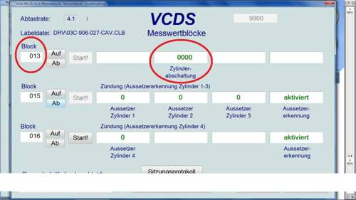

Bleib solo mit Deinem Auto, und besorg Dir VCDS, anstatt unsinnige Rennen zu fahren. Damit kannst Du dann relativ sicher Kompressionsverlust sowie die Leistungsentfaltung testen.
Grüße Klaus
