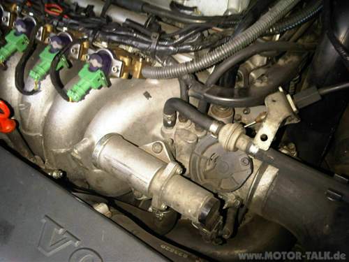

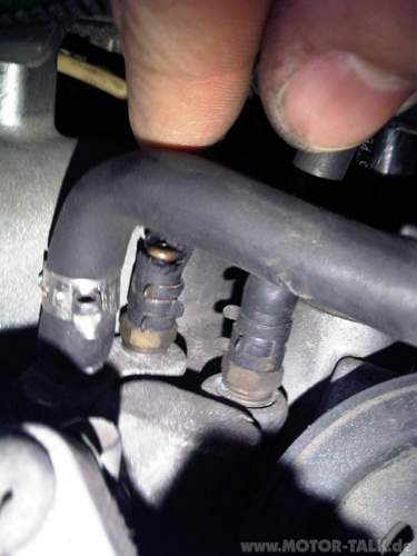

Klingt alles irgendwie bekannt.
Vielleicht mal noch den Schlauch zwischen Kraftstoffdruckregler und Ansaugbrücke kontrollieren. Der wird gerne porös. Wenn der Motor dann noch schön warm ist zieht er dort schon mal falsch Luft und der Druck fällt kurz ab.
Da dann alle möglichen Messwerte falsch sind steht im Fehlerspeicher dann gerne mal irgendwas drin.

Was mir noch ein wenig Sorge bereitet ist, dass ich vor ca 20.000 Km einen Ventilschaden hatte und ich habe keine Lust dass mir das im Leben von meinem V40 noch mal widerfährt! Also, ich WILL diesen blöden Fehler finden!
Das mit dem Schlauch klingt plausibel (btw was ist nicht plausibel, wenn man ratlos ist ;) ), zumal mein Benzindruckregler auch schon mal defekt war und Benzin ist nun mal kein Pflegemittel für den Schlauch.
Werde auf jeden Fall mal nachschauen am besagten Schlauch und da kann ein neuer ja nicht die Welt kosten.
