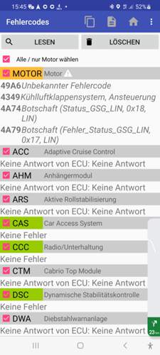

Hallo alle zusammen ich bin neu hier und benötige eure Hilfe.
Ich fahre einen E61 520d 2009
Ich werde versuchen das Problem so gut wie möglich zu beschreiben.
Angefangen hat es alles mit einer Fehlermeldung MKL, ich war auf dem Heimweg von Tschechien. Das Auto hatte gleich keine Leistung mehr kurze Zeit später konnte ich dan anhalten und mit obd auslesen wo das Problem ist.
Der Fehler war "Ladedrucksteller" alle Fehler gelöscht weiter gefahren war alles ok.
Dann am nächsten Tag wollte ich einkaufen fahren und aus der Garage raus fahren das gleiche Problem Ladedrucksteller und ansaugtemperatursensor "den hab ich ausgetauscht " und wieder keine Motorleistung. Obd an gelöscht.
Dan habe ich in forum angefangen mich schlauer zu machen wo das Problem sein kann.
Das mit dem Ladedrucksteller habe ich gelöst, er ist immer wieder komischerweise hängen geblieben, ich mit WD 40 drauf gesprüht funktioniert einwandfrei jetzt.
Aber jetzt ist der Verbrauch auf 9 L gestiegen ich fahren 50% Stadt 50% Autobahn.
Ich habe gemerkt das das Auto ca. 50-70ps weniger hat als normal weil ich kenne mein Auto wie es fährt .
Was ich gemacht habe.
-Ansaugbrücke gereinigt
-Alle luftfilter getauscht
-neuen LMM bestellt ist immer noch unterwegs seit einer Woche :mad:
Fehler auslesen tue ich mit bimmerlink und bommer-tool .
Ich werde noch ein paar Bilder hochladen
Ich hoffe es ist für alle verständlich mein Problem.

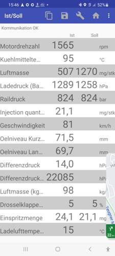

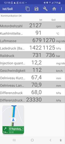

So jetzt habe ich noch mal Fehlermeldung ausgelesen und das ist dabei rausgekommen.
Die letzte zwei Fehlermeldung ich glaube die deuten auf Glühkerzen Steuergerät und Glühkerzen.
Von glühkerzen steht da gar nix. Weiss nicht wie du da drauf kommst. Die ist Luftmenge ist zu niedrig und die Einspritzmenge zu hoch. Entweder ist der LMM kaputt oder die Luft entweicht im Ladeluftsystem. Also Schlauch undicht oder nicht richtig drauf. Die Glühkerzen haben auch keinen Einfluss auf verbrauch und Luftmemge. Der bekommt falsche Werte, warum auch immer und spritzt entsprechend ein.
