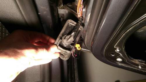

Ich bin dabei aut. abblendbare Aussenspiegel nachzurüsten.
Linke Seite ist komplett und da ging alles einfach als diese Seite schon ab Werk vorbereitet war.
Wo bin ich jetzt bei der rechten Seite:
* Leitung vom Innenspiegel zur A-Säule : done
* Leitung vom TSG zum Spiegelgehäuse : done
* Leitung vom A-Säule zum TSG ....... * das Problem *
Im Anhang ist ein Foto. 2 Leitungen müssen vom grossen Stecker in der A-Säule bis zum TSG gezogen werden.
Ich kann die Nieten im Lautsprecher entfernen und dann komme ich wohl dran...
Aber hat jemand nen Tipp wie es gemacht werden kann - ohne den Lautsprecher rauszunehmen ?

Mach Dir einen geeigneten Ziehdraht fertig, der ausreichend biegeresistent ist.
Die 30er Torx abschrauben, den Türgriff abbauen, Schloss lösen, Scheibe lösen und den Aggregateträger ausbauen :)

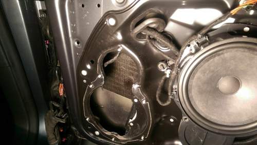

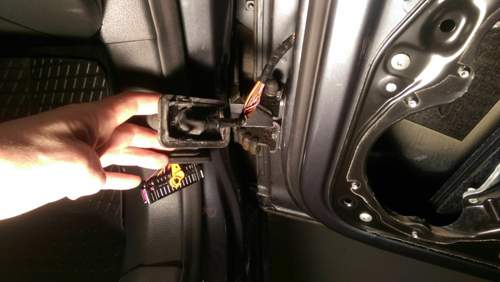

Habe Plan A versucht: Ziehdraht. Das kann man vergessen! Da gibt's ü-berhaupt kein durchkommen. Alles ist mit Klebeband total verriegelt. (Erstes Foto).
Plan B: Lautsprecher raus, funktioniert 100%. 8 Nieten rausbohren und dann hat man all den Platz den man braucht um die Leitungen korrekt zu verlegen, mit Gewebeklebeband zu umwickeln usw.
Ein Paar Fotos dabei......

Wenn du den Aggregateträger nicht demontieren willst, bleibt dir nur der Lautsprecherausbau.
Achte aber auf korrekte Verlegung der Kabel, nicht das die die Scheibe das Kabel zerreist.
Verlege parallel zum Hauptkabelstrang.

Vielen Dank René, genau das habe ich gemacht :)
