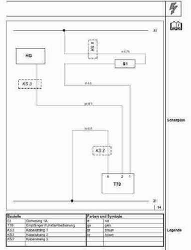

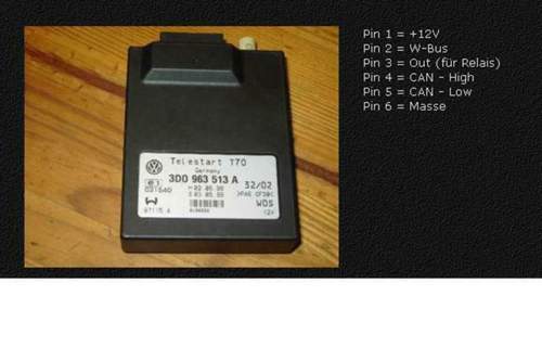

Webasto Standheizung kann man mit FIS verbinden ... Stromlaufplan studieren ...Kombiinstrument raus ... und die richtigen PINs verbinden ..
FIS dann noch richtig kodieren!
Ich habe eine TermoCall kombiniert mit Audi T90 und FIS-Stuerung, somit kann man Standheizung / Standlüftung über Handy steuern und über die Audi-Fernbedienung einschalten. ... war eine längere Prozedure bis das die Werkstatt hin bekam ... verbaut wurde eine original Audi-Webasto-STH und ein Universal-Webasto Kabelbaum ...

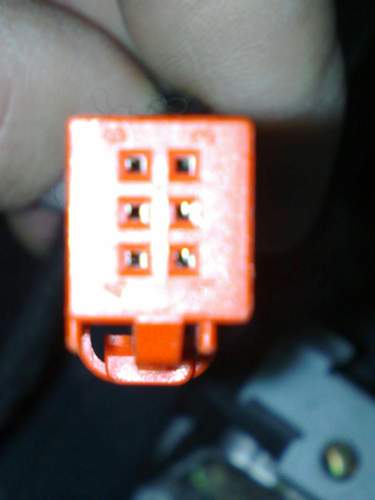

es sind zwei Stecker !
Hast Du NaviPlus oder das einfache Navi ?? habe hier die Bilder von dem Stecker den ich verkaufen möchte, nagelneu ... war aber der Falsche bei meinem .. A6
