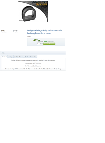

So mal n Update. Lenkgetriebe ist vom Hersteller Spidan im Austausch gewesen, gekommen ist n Original VW Lenkgetriebe.
Die Lager hab ich jetzt in schwarzen PU gemacht von Powerflex (C.v.E).
Mit beidseitigen neuen Spurstangen von Lemföder, mit Grundeinst von der Lenkung und Vermessung passt jetzt alles wieder :)
