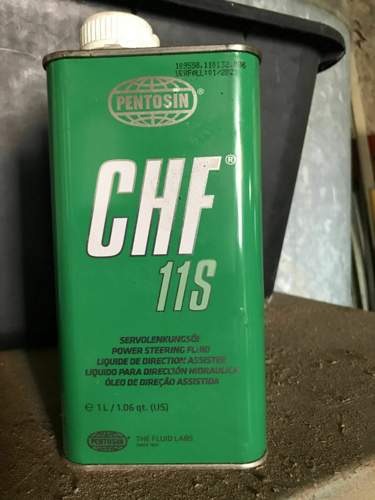

Das Knurren bzw. Rubbeln des Lenkrades im Stand ist ein Zeichen für Luft bzw. zu wenig Öl. Bei der oben beschriebenen Prozedur ist es ebenfalls anfänglich zu beobachten, deswegen sollte man den Motor erst starten, wenn sichergestellt werden kann, dass eine Mindestmenge Öl im Kreislauf ist.
Zum Öl: Da wird das - siehe Bild - empfohlen/vorgeschrieben.
Beste Grüße
ToM
Pentosin
