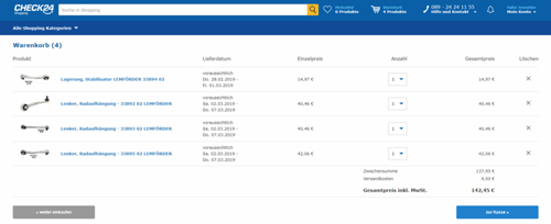

gestern habe ich bei meinem A4 B8 2.7 TDI Bremsflüssigkeit wechseln lassen. Dabei wurde auf der Hebebühne festgestellt, dass vorne auf beiden Seiten die Buchsen der oberen beiden Lenker eingerissen sind.
Nun habe ich mich etwas eingelesen und habe festgestellt, dass wohl die Lenker von Lemförder sehr gut sein sollen. Über Check24 habe ich nach den Teilen gesucht und habe folgendes gefunden (siehe Bild im Anhang).
Könntet ihr mir sagen, ob das wirklich die richtigen Teile sind und wieso sich diese im Preis so stark unterscheiden?
Des weiteren bräuchte ich die Teilenummer für die "böse" Schraube um die beiden Lenker zu befestigen.

Diese Informationen (Teilenummern) bekommst du alle beim Freundlichen. Hast dich schon schlau gemacht, wie du die Lenker ausbaust?

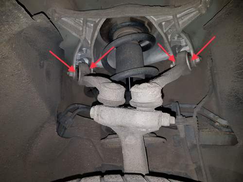

Vielen Dank für eure Tipps soweit. Beim fahren fällt mir jetzt eigentlich auch nicht so viel auf. Allerdings Meinte der Mitarbeiter in der Werkstatt, dass ich so keine TÜV Plakette erhalten werde. Ich habe mal ein Foto gemacht und die Stellen markiert, wenn man das Rad dreht gehen die Risse wirklich weit auf,auf beiden Seiten.

Also für mich hört sich das schwer nach Angstmache und Geldschneiderei an. (Kein TÜV, blablabla...)
Wurde von dem Werkstattmitarbeiter auch ein Montiereisen verwendet und
mal ein bisschen gehebelt, ob die Lenker ausgeschlagen sind??
Ich tippe, dass die Lenker bombenfest sind und da nix ausgeschlagen ist. Jeder TÜV-Prüfer
mit Ahnung, der die Lenker sieht und skeptisch sein sollte (Gummi rissig) wird ein Montiereisen
verwenden und ein bisschen hebeln.
Wenn NIX ausgeschlagen ist => TÜV i.O.

Ich frage mich allerdings ob man auf die hinteren Schrauben (da wo die roten Pfeile sind) überhaupt eine Nuss bekommt um sie mit dem Drehmomentschlüssel festzuziehen. Hat das schon mal jemand versucht ohne das ganze Bein zu demontieren?
Hatte das Bein draußen, um die Abstände der oberen querlenker abmessen und entsprechend einbauen zu können. Wie das im eingebauten Zustand funktionieren soll ist mir ein Rätsel.

Die im Foto markierten Schrauben muss man mit nem Maul/Ringschlüssel öffnen/anziehen, fummelig aber geht!
werde es so versuchen, Problem ist dann aber das Drehmoment, also nach Gefühl anziehen?
Ja, geht mit dieser Werkzeugausstattung nicht anders. Hilfreich ist es auch erstmal eine von den Schrauben (ab Werk) zu lösen und wieder anziehen, dass man eben dieses Gefühl für das Drehmoment bekommt.
Wenn dir das zu unsicher ist, kannst du zusätzlich noch mittelfestes Loctite verwenden. (evtl. haben die neuen Schrauben für die Lenker eh schon ne Schraubensicherung drauf)
