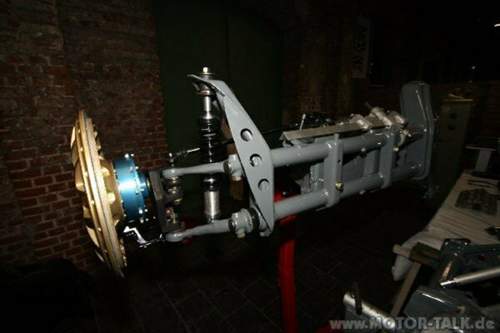

Naja, ich hab mir schon im Herbst 2010 die Vorderachse von MBT bestellt. Verstärkter Achsträger mit höhen- und härteverstellbaren Gewinde Federbeinen und derselben Zahnstangenlenkung. Eine Edel VVA...
Nur läuft da momentan irgendwas falsch, ich höre vom Kerscher nichts... oder wartet der auf mich?
Werd' nach der Reha mal vorbeifahren wegen dieser Funkstille. Da war irgendwas offen mit Beistellung der Kurbellenker...
Ist das etwa dieses Hammerteil???
An dem Stand hab ich in Herford mit ganz grossen Augen und offenem Mund gestanden.Mein Schätzel hat nur gefragt:Was ist mir Dir denn los???
Edit:das Bild hab ich geklaut!!
Genau die, nur mit etwas weniger Bremse
