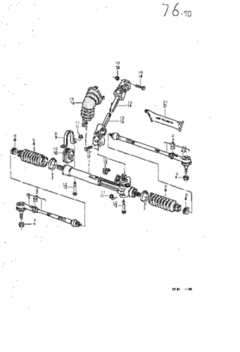

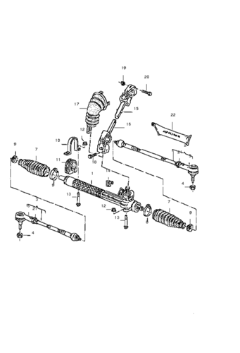

mein Lenkgetriebe ist defekt,brauch nun ein neues welches sich aber nicht so einfach gestalltet.
Mann fragt mich immer ob es ein USA oder Deutsches ist ???
Verstehe ich nicht ! Wo liegt der Unterschied ? Warum USA ?
Kann mir jemand helfen? Vielleicht an hand der Fahrgestellnummer raus findbar?
Danke im vorraus.

hii normaler weis sollte es an hand der FGN herausfind bar sein !
Frage kommt dein auto aus den USA oder direkt aus Wolfsburg oder Emden ?
Steht aber auch normaler weise im Brief ! oder auf dem Typenschild auf dem im Motorraum und zwar links wenn die haube offen ist !

US=TRW Lenkgetriebe.
Deutsch=ZF Lenkgetriebe.
Meine vermutung...du hast ein TRW lenkgetriebe drin.
Sonst mach mal ein Foto von oben dann können wir es genau sagen.

am 19. März 2010 um 19:38
der wagen wurde in Emden gebaut !!!
Link hierkannste selber noch ma entschlüsseln
ist deine servo glatt JA? dann haste TRW lenkgetriebe
wenn die "geriffelt" ist haste deutsches teil
mfg criky;)

am 19. März 2010 um 20:00
aus dem innenraum kommt ja die stange und die geht ja ins lenkgetriebe und wenn das glatt ist haste USA ist das so geriffel oder im karo muster hervor gehoben haste deutsch

am 19. März 2010 um 21:14
Ja wenn du dich vor deinen linken scheinwerfer stellst und rechts am motor zwischen den schläuchen durch guckst (am besten mit taschenlampe) kannste es unter dem abgasrohr sehen. einfach den spurstangen folgen:D
