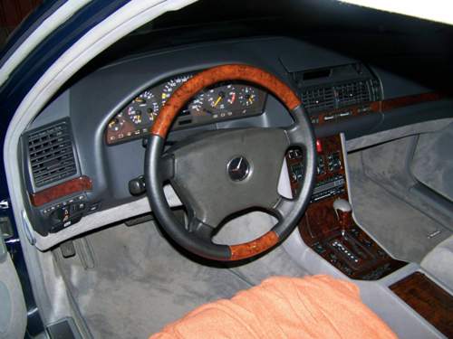

Hallo ich kann ein Wurzelholzlenkrad ohne Airbag für meinen 140er bekommen nur ist das Schwarz mein Innenraum aber grau die Speichen und den Ring kann man ja problemlos in grau beziehen lassen nur ist das Lenkrad dan ja von hinten noch schwarz läst sich das auch problemlos mit Leder beziehen ?
Frohe Weihnachten und Gruß Sven

Schau dir mal die Möglichkeiten des Färbens an. Bei volico.de bekommst du alles was man braucht. Ich habe mir auch ein neues LR besorgt, war "günstig" da "Königsblau" und habe es mit volico Farben auf Orion hell umgefärbt. Resultat hervorragend und günstig

Anbei die Bilder. Der Airbag ist noch original und NICHT gefärbt. Ich finde das passt farblich perfekt. Das ganze ist jetzt etwa 1/2 Jahr drauf und es gibt keinen Abrieb. Ich habe sogar schon einmal einen Sitz damit aufgefrischt, allerdings nicht umgefärbt. Hat auch recht lange gehalten.

Hallo das sieht echt gut aus womit hast du das Holz abgeklebt ? Das muss ja geschützt werden vor dem Lack und dem Schleifpapier
Die Oberfläche sieht ja auch sehr gut aus
Fährst du den Wagen täglich ? Ich meinen nur ca 500 - 1000km im Jahr bei Schönem Wetter daher beanspruche ich es fast nicht
Die Farbe ist denke Ich auch die Richtige für mich wenn Ich auf W140 gehe ist da ja ein Grau aber das ist wohl das der Sitze und das ist ja viel heller
Nimm Kontakt mit volico auf, der Chef ist ein sehr kompetenter Partner, der auch die Autofirmen beliefert. Wenn du mit der Farbe nicht sicher bist, der H. v. Liebenstein weiß sicher was du bestellen musst. Der weiß auch welches Farbe die richtige ist die zu deiner Inneneinrichtung gehört. Ist dummerweise nicht immer die gleiche wie die Sitze! Sondern irgendein Ableger? Ich habe nicht viel geschliffen, da sonst die glatte Lederoberfläche fasrig werden kann. Lieber gut entfetten und mit Alkohol oder bremsenreiniger abwischen. Das Holz mit Frischhaltefolie einwickeln und die Ränder gut mit Malerkrepp abkleben. Und nimm dir gut Zeit! Dass die Schichten gut trocknen. Lieber ganz dünn und zweimal auftragen, sonst ist die Maserung weg. Und am Ende den Schutzlack dünn aufbringen. Ich fahr den Wagen so 10.000 bis 12.000 km im Jahr. Bei deiner km-Leistung gar kein Problem, man fasst sowieso meist das Holz an, da es sich so toll anfühlt. Ich möchte nie mehr ein Auto ohne Holz/Lederlenkrad.

Ok danke hast du gar nicht geschliffen ? Wie lange hast du die Schichten jeweils trocknen lassen ?
Und wieso hast du dich für das Lackieren endschieden anstatt neu Bezug ?
Nur ganz wenig geschliffen mit 600 oder 800 Papier. Max. Zwei Schichten jeweils ca 3-4 h trocknen lassen. Wie du schon sagst das LR lässt sich beziehen (€€€€j und der Korpus evt. auch (€€€€€) war mir einfach zu teuer.
