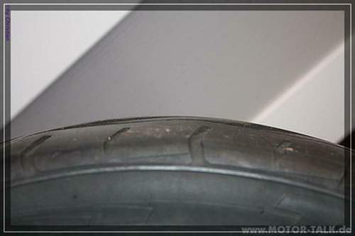

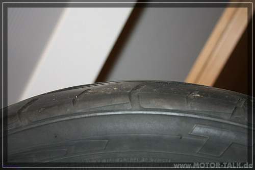

Moin!
Ich habe gestern meine Reifen gewechselt. Winterreifen runter, Sommerreifen drauf, wie jedes Mal. Bisher hatte ich damit nie Probleme gehabt und es funktionierte immer alles. Doch als die Sommerreifen drauf waren und ich losfuhr, fing schon bei 10 km/h an das Lenkrad zu flattern. Es kam ein hubbeliges Geräusch vom rechten Vorderrad. Habe dann auch nochmal kurz geschaut. Sieht für mich alles normal aus, habe keine Ahnung was da fürn Problem sein sollte. Ich kenne mich damit leider überhaupt nicht aus. Weiß jemand von euch, was da passiert sein könnte? Ich wollte jetzt nicht extra in die Werkstatt, falls es nur ein kleines typisches Problem ist.
Vielen Dank schonmal!!

Heb ihn nochmal an allen Rädern an und schau, ob die Räder bündig drauf sind (dran drehen). Am besten Räder nochmal runternehmen, könnte sein, dass du irgendwo Dreck mit "eingebaut" hast und ein Rad deswegen eiert.
Aber wenn's schon bei niedrigsten Geschwindigkeiten auftritt, ist da irgenwas gehörig falsch und man sollte es sofort sehen.

Ok, danke erstmal dafür. Wie gesagt morgen werde ich mir das mal anschauen. Ich hatte die Räder tatsächlich mit ziemlich starken Hammerschlägen abgemacht. Aber ich dachte nicht, dass man da irgendwas mit groß kaputtschlagen kann. Ich werde einfach nochmal die Räder abschrauben und mir das da angucken.
