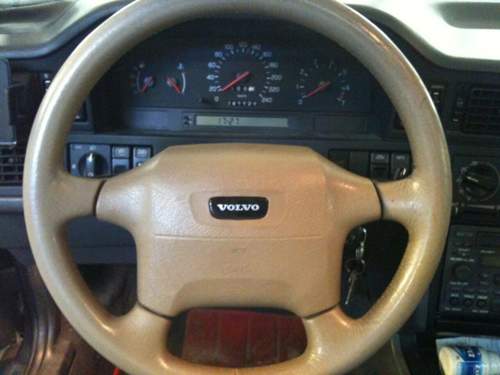

Wollte schon immer mal mein Lenkrad gerade stellen.
Kann man das selber machen,wegen des Airbag.?
Vieleicht hat ja jemand eine kurze Anleitung für mich.
Vielen Dank,Gruss

Spur etc.alles Top.Mein Elch war mal in der Box.Rep. durchgeführt,ich weiss nicht warum,aber danach stand das Lenkrad nicht mehr gerade.Wollte dann immer mal wieder hin.Aber wie es dann immer so ist,keine Zeit,nächste Woche,nächste Woche.Jetzt ist es schon 1 Jahr her,und habe auch die Box gewechselt.Also,kann man das selber machen oder nicht ??
Tips oder Anleitung ?
Gruss und Danke

Klar kann man das Lenkrad selber umsetzen - aber das ist wie bereits von anderen gesagt:
A) völliger Nonsens !
B) bei der nächsten 'richtigen' Einstellung gehst du dann ggf. wiede dabei, weil es dann so schief steht, das man das an der Vorderachse nicht mehr ausgleichen kann.
Also: Hau die notwendigen Euronen raus und lass Einstellen ! Alles andere ist vertane Zeit und Unsinnig.

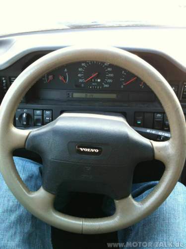

Das Lenkrad kann man problemlos wechseln bzw. justieren, wie TERWI bestätigen wird (edit: da TERWI schneller gepostet hat als ich, ist die Bestätigung ja schon da).
Batterie abklemmen, bissl warten, Lenkradverkleidung ab, Hupendeckel abschrauben, Lenkradnabe lösen und fertig. Beim Wiedereinbau einfach die Lenkradsperre einrasten lassen, dann gehts leichter.
Batterie wieder anklemmen, Friede Freude Eierkuchen...
Bin beim ersten Starten des Motors allerdings auf dem Beifahrersitz gesessen, zur Sicherheit.
Von dem rechtlichen Gesabbel, dass Airbags nur von speziell geschultem Fachpersonal ein- und ausgebaut werden dürfen etc. bla bla... sehe ich jetzt einfach mal ab. Das wurde ja des öfteren hier schon erwähnt, dazu einfach SuFu benutzen.
