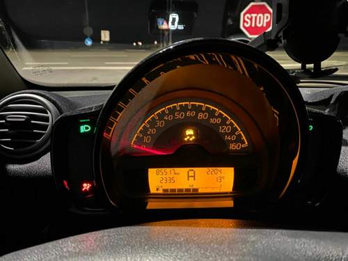

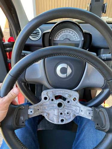

Nur das Lenkrad ist neu (gebraucht), der Airbag und alles andere sind alt.
Wieso diese Fehlermeldungen im Kombiinstrument?
Beim Abziehen des Lenkrades war mir ein Geräusch aufgefallen, als wenn die Wickelfeder vom Schleifring zurück schnalzt.
Die Hupe funktioniert.

Und beim Anfahren eben hatte die Bremse vorne unkontrolliert gezogen, nur kurz.
Irgendwas an der Wickelfeder. Daher auch die Lampe und die Bremse.

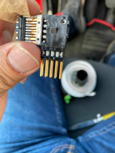

Themenstarteram 8. Mai 2020 um 16:01
Wie geht dieser LWS auf, dass ich an diesen Magneten ran komme?

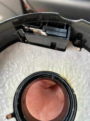

Themenstarteram 8. Mai 2020 um 16:25
Nun scheint es klarer zu sein.
.jpg
Definitiv Sonnenklar.
Themenstarteram 8. Mai 2020 um 16:41
Ich würde das Teil gerne öffnen und sehen ob ich das Kabel kürzen und neu einklemmen kann.

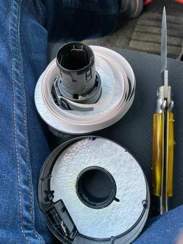

Themenstarteram 8. Mai 2020 um 17:06
Der nächste Schritt.
.jpg
Themenstarteram 8. Mai 2020 um 17:14
Mal schauen
.jpg
Themenstarteram 8. Mai 2020 um 17:59
Jetzt ist Löten angesagt.
