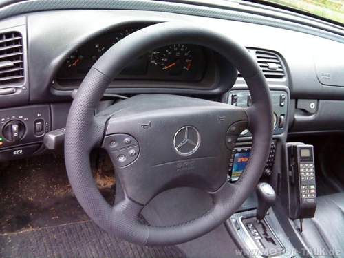

Hallo liebe Clk-Liebhaber,
hat jemand von Euch Erfahrung beim Neubeziehen von Lenkrädern? Auch dem Airbagteil, also das Pralltopfteil?
Bei meinem Clk möchte ich mein original verbautes Lenkrad gegen ein mit Wurzelholzeinsätze austauschen. Da sich ein Lenkrad in meinem Originalfarbton (kiesel-beige, nicht das orion-grau) sehr schwer auf dem Gebrauchtmarkt finden lässt, habe ich nun eines in schwarz besorgen können. Das wird dann in meinem Farbton neu bezogen.
Knackpunkt: mein Pralltopfteil mit dem Airbag drin möchte ich auch mit richtigem Leder beziehen lassen. Bloß der Stern in der Mitte geht nicht ab. Ist der etwa geklebt?
(Das Pralltopfteil lasse ich beim MB-Sternenhändler auseinander bauen wegen dem Airbag).
Bei einem Unfall ist die Sollbruchstelle an dem der Airbag dann rauskommt die Unterkante des Sterns. Also sollte der Sattler dies als Sollbruchstelle berücksichtigen.
Hat jemand bei einem solchen Projekt (Lenkrad+Airbagteil) schon Erfahrung sammeln können?
Vielleicht eine gute Sattleradresse im Bodenseekreis als Empfehlung?
Danke im voraus für Infos.
LG
Toni

Hallo Nachtmotte,
unser Sattler hat damals gemeint, dass er den Pralltopf nicht macht/machen würde (wollt mir auch das komplette Lenkrad beziehen lassen). Die Sprengladung könnte nicht für die zusätzliche Naht "ausreichen", sprich der Airbag kann sich unter umständen nicht so entfallten wie er sollte trotz Sollbruchstelle. Meiner Meinung nach nachvollziehbar.
Wie gesagt, ist die Meinung unseres Sattler´s (Meister in der Sattlerei bei Porsche), denke schon das der weis was geht und was "nicht" (machbar ist prinzipiell alles).
Christian

Themenstarteram 24. August 2010 um 20:03
Hi Christian,
dieses Kopfzerbrechen hatte ich ebenfalls schon durchgemacht. Es ist nur so, daß MB für ein neues Prallelement (ohne mit Leder bezogen) alleine 455,- Euronen (ohne Märchensteuer!) will und bei dem Preis kann ich den Pralltopf gleich 2x mit Leder beziehen lassen....
Wenn ich in Stockach zum KICHERER gehe, will der gleich 800,- Euronen haben (nur für den Pralltopf beziehen) und das ist preislich gesehen etwas gewöhnungsbedürftig :(
Danke für Deine Erfahrungswerte bei Deinem Meister! Will halt auch nicht Jahre warten, bis sich dann endlich ein Unfallfahrzeug mit Heckschaden findet, um an ein mit Leder bezogenes Pralltopfelement in meiner gesuchten Farbe kommen zu können...
Alternative wäre das Pralltopfelement mit spezieller Lederfarbe zu behandeln. Nur hat die MB seit Jahren nicht mehr auf Lager! Mal kucken, wo ich die passende Farbe her bekomme.

Hier gibt es die (Original) Farbe.
Themenstarteram 25. August 2010 um 6:07
Hallo Hans-Jörg,
danke Dir! Jetzt muss ich noch bei MB meinen Farbcode abklären und hoffen, daß VOLICO meine Farbe auch hat.
Nur der Stern auf dem Pralltopfteil macht noch Kopfzerbrechen: geklebt oder irgendwie gesteckt???
LG
Toni
am 25. August 2010 um 7:04
Also man kan das Lenkrad ohne probleme neu beziehen lassen genaus so wie den Airbag - bei der Prallplatte sollten die Sollbruchstellen berücksichtigt werden - und spezielle Airbagnaht muss da auch verwendet werden - damit der halt normal aufgeht.

Ja, das mit dem Stern ist nicht so dolle....... Ich habe "damals" auch einen schwarzen Airbag lackiert mit der Farbe von volico, und da der Stern nicht raus ging habe ich den mitlackiert (vorher aufgerauht). Das Ergebnis hat mich nicht zufrieden gestellt. Ich habe mittlerweile ja auch einen Original Airbag mit Lenkrad in meiner Farbe bekommen.
