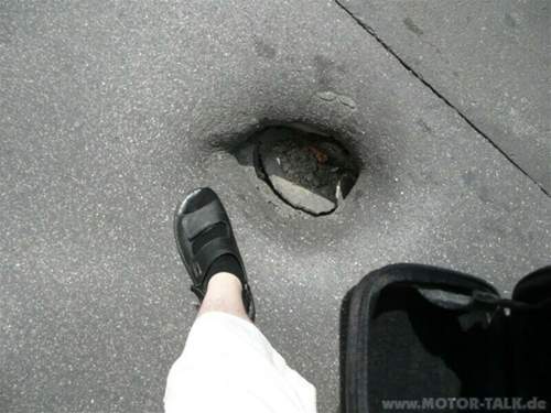

Nun dein "T" vom 3-Speichenlenkrad sollte bei ebener bzw. absolut waagerechter Fahrbahn senkrecht stehen und nicht links oder rechts gekippt.
Das wäre dann "Schiefstand".
Da viele Straßen aber leicht nach rechts oder links hängen, sollte man sich nicht irritieren lassen, da dann der Geradeauslauf zwangsläufig in die andere Richtung korrigiert werden muss und man hat dann vermeintlichen Schiefstand.
Die Achsgeometrie ist ganz schnell raus aus den Sollwerten, wenn man mal unsanft einen Bordstein, oder ein heftiges Schlagloch erwischt.
Siehe hierzu auch Anhang Seite 3
