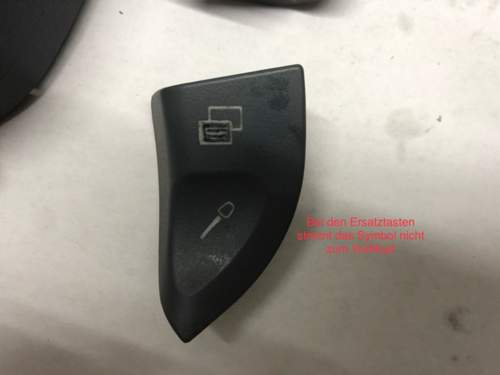

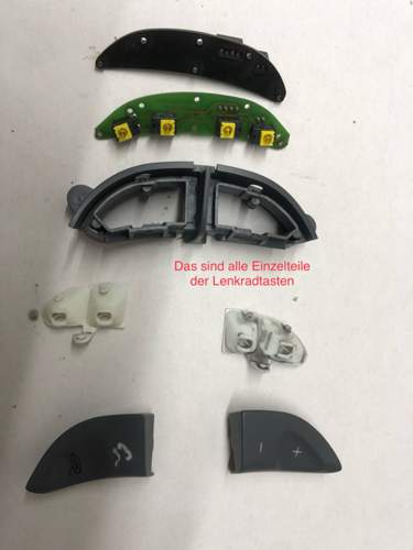

Geht ohne Ausbau.des Lenkrades. Aber hast du Ersatz gefunden? Ich habe schon Jahre geschaut und nichts Gescheites gefunden. Neue gibt es praktisch nicht mehr. Ich stell später ein paar Bilder rein. Habe ein paar zerlegte Tastenteile rumliegen. Es geht mit Fummelei ohne Ausbau des LR. Einfacher geht es wenn man den Airbag abnimmt. Das ist kein großer Akt. Wie es geht kann ich dir per PN schreiben wenn du willst, da das hier im Forum „Probleme“machen könnte.

@Marco52 Na ja, für knapp 20€ wäre es einen Versuch wert, wenn die Farbe passt. Die linke untere Taste, dürfte bei deinem ein Mikrofon zeigen? Anbei ein paar Bilder. Sag Bescheid wegen des Ausbaus, dann schreibe ich dir eine Nachricht

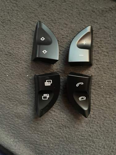

Tasten sind heute gekommen morgen früh werde ich versuchen die neuen einzubauen
Die neuen sind reinschwarz, die originalen dunkelgrau?
Dann mach doch mal Fotos vor Einbau von alt und neu nebeneinandergelegt, am besten auch die Rückseite.
VG
