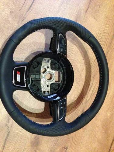

ich bin seit kurzer Zeit stolzer Besitzer eines A4 (8k), 3.0TDI mit S-Tronic Getriebe. Baujahr 4.2010.
Momentan ist ein 4 Speichen Lenkrad mit MuFu, aber ohne Schaltwippen verbaut. Da ich recht große Hände habe, stand schon von Anfang an fest, dass ich ein 3 Speichen Lenkrad einbauen möchte, da diese dicker sind. In dem Aufwasch würde ich auch gerne die Schaltwippen nachrüsten.
Ich habe über dieses Thema schon viel gelesen, auch hier im Forum und habe jetzt noch ein paar Fragen, bei denen ich mir nicht ganz sicher bin.
Ich würde mir gerne das Lenkrad mit der Teilenummer:
8K0 419 091
einbauen. Wenn ich mich nicht irre, sollte das ein Lenkrad aus dem FaceLift sein, sollte ja aber ohne Probleme bei mir passen. Ist das richtig? Da dann der Airbag 8K0 880 201 dazu, da der aus meinem Lenkrad ja nicht passt.
Jetzt meine Fragen:
1. Funktionieren die MuFu Tasten von dem neuen Lenkrad so wie bei meinem alten? Muss man was umpinnen?
2. Bei dem neuen Lenkrad gibt es eine Navi-Taste. Wir die funktionieren / was macht die?
3. Passt der Airbag so in mein Auto, oder muss da was umgepinnt werden (will ich auf keinen Fall machen ).
Jetzt noch was zu den Schaltwippen. Ich habe gelesen, dass lediglich die Codierung geändert werden muss, da ich bereits MuFu habe. Kann mir das jemand bestätigen. Man liest da leider unterschiedliches. Bei manchen geht es wohl, bei anderen nicht (war aber evtl. ein A5, geht aus dem Post nicht hervor) ...
Das Codieren würde ich gerne beim Freundlichen erledigen lassen (den Einbau auch). Kann mir bitte jemand sagen, was genau codiert werden muss. Ich habe folgende Info im Netz gefunden:
Steuergerät 16, Byte 2, Bit 5 von 0 auf 1.
Stimmt das so und vor allem, kann mein Freundlicher damit was anfangen? Kann der mit seinem Programmiergerät die einzelnen Bit setzen?
Ihr würdet mir wirklich sehr helfen, wenn ihr mir meine Fragen beantworten könntet!
Vielen Dank schonmal für eure Hilfe,
Andy

Der 3.2 FSI hat ja schon MUFU und du benötigst eigentlich jetzt nur noch das Lenkrad und die Codierung.

Hatte 4-Speichen-Lederlenkrad und habe es gegen das 3-Speichen-Sportlederlenkrad mit Schaltwippen getauscht. Habe das neue Lenkrad für 380€ inkl. Airbag, bei Ebay bekommen. Der Airbag der 3-Speichen-Lenkräder ist nämlich ein anderer. Schleifring ist gleich, allerdings muss der Kabelbaum für ca 30€ noch getauscht werden. Anschließend programmieren, fertig. Bedenkt man, dass man für sein altes Lenkrad mit Airbag auch noch Geld bekommt, sollte der ganze Spass etwa 300€ plus Einbau kosten.

Nur das FL-Lenkrad ist dicker, das vom VFL ist genauso dick wie das 4 Speichen. Bei deinen Teilenummern fehlt der Index.
Im Facelift-Nachrüstfred findest du die richtigen Teilenummern, sofern du das FL-Lenkrad verbauen willst. Umgepinnt werden muss nix, die Nav-Taste ist ohne Funktion.
Zum Codieren vielleicht besser einen VCDS-User suchen...
