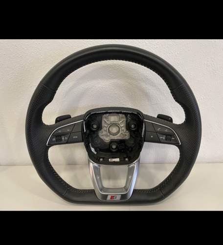

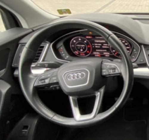

In der Suche habe ich nichts finden können, deswegen brauche ich noch einmal Eure Hilfe.
Ich bin sehr groß gewachsen, deswegen benötige ich Platz mit meinen Beinen, ein unten abgeflachtes Lenkrad würde mir das Ein- bzw. Aussteigen deutlich erleichtern.
In verschiedenen Plattformen findet man immer wieder diese Lenkräder ohne Airbag.
Deswegen meine Frage, gibt es nur einen Airbag für alle Lenkräder? Rein optisch scheinen das immer die selben Einsätze zu sein.
Meiner ist Bj 11/2017 FY mit kompleter Multifunktion und den Paddeln.

Themenstarteram 5. April 2021 um 10:52
Das ist mir zuviel Aufwand, da habe ich schneller das Lenkrad getauscht, welches auch optisch was her macht.
wenn du einen runden Airbag hast, kannst du dein Lenkrad durch ein abgeflachtes ersetzen. Hast Du einen trapezförmigen Airbag, muss beides neu.
Themenstarteram 5. April 2021 um 18:03
@spuerer schrieb am 5. April 2021 um 13:26:42 Uhr:
Das verstehe ich nicht.
Ich habe einen trapezförmigen Airbag und in einem solchen Lenkrad muss ein runder?
Abgeflachtes Lenkrad
Nein die Formen sind untereinander natürlich kompatibel
Wenn du von einem runden Lenkrad mit Trapez Airbag auf eine abgeflachtes mit Trapez Airbag wechselst dann kannst du den Airbag übernehmen.

sind die Lenkräder der Q7 und Q5 Serie untereinander austauschbar? Grund für die Frage ist:
auf meinem SQ5 (Jg.21) ist ein normal rundes Lenkrad mit Heizung montiert. Jetzt möchte ich aber ein abgeflachtes - mit Heizung!
Auf meiner Suche im Internet bin ich nur auf abgeflachte Q7 Lenkräder mit Heizung gestossen...
Besten Dank für eure Hilfe
[Von Motor-Talk aus dem Thema 'Lenkrad tauschen' überführt.]
Hey, soweit ich weiß (oder hat sich inzwischen geändert) gibt es von seiten Audis das lenkrad abgeflacht nicht mit lenkradheizung.
Solltest du eins gefunden haben, ja die sind gleich das ist egal :D
