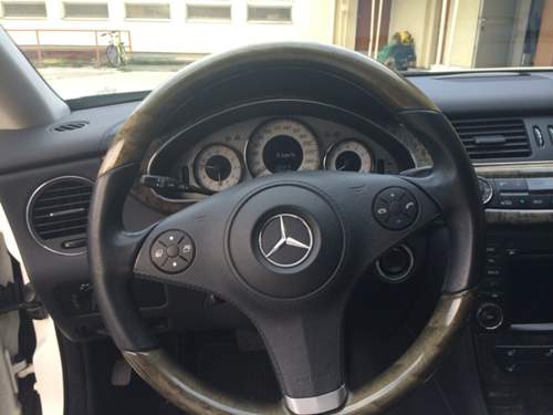

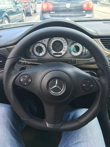

Airbag ist der alte geblieben Fotos folgenden
Themenstarteram 4. Juni 2016 um 6:06
Jetzt die Fotos!
Img-mt-847351998908082290-image
Img-mt-3909341506087951148-image

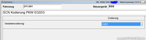

Hier ein Bild wo man es umstellt, das Bild ist von EGS53.
Ist aber überall gleich.
Egs53-m-modus
:) Hallo,
wenn das EGS richtig codiert ist dann funktioniert auf jedem Fall das M-Modus. Das M-Modus funktioniert wenn sogar die Paddeln nicht funktionieren.
Das Problem das die Paddeln trotz richtiger Codierung und freigeschaltetetem Modus nicht funktioniert liegt nur noch am Wahlhebelmodul. Das Wahlhebelmodul wird im Codierstring des EGS zwar mutcodiert jedoch lässt es keine nachträgliche Codierung zu weil das EWM ( Wahlhebelmodul ) ein Diebstahlsicherheitsrelevantes Teil ist.
LG
Müslüm
Doch du musst nur den Schreibschutz aufheben
