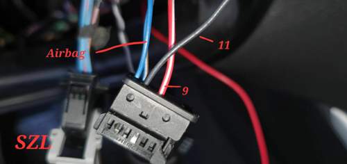

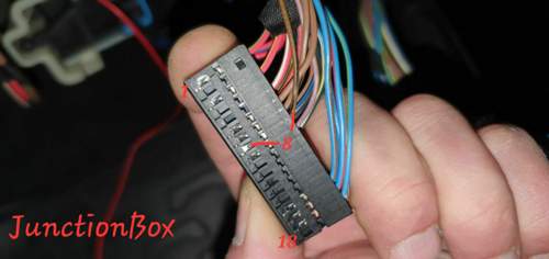

Hallo Kollegen,
ich muss diesen Thread nochmals hochholen:
Thema Lenkradheizung Nachrüstung, benötige Unterstützung beim richtigen Codieren!
Habe bei meinem X3 LCi aus EZ 04/2016 mit M-Paket nun das alte M-Lenkrad (ja, der hat noch die klobigere Version da schon 02.2016 vom Band gelaufen) ohne Heizung (und ohne Vibra. usw.)
getauscht gegen das selbe (alte) Modell - u.a. wegen dem passenden Airbag - MIT Lenkradheizung, Teile Nr. 32307845808.
Dies hat ein LHZG Steuergerät verbaut, Teile Nr. 6131 9218380,
dazu habe ich das Schaltzentrum getauscht auf eine Version mit LHZG Unterstützung, Teile-Nr. 6131 9368601 (die Pin 9 u. 11 vom Stecker A83*1B waren schon ab Werk belegt, sonst keine),
und den Taster in die untere Lenksäulenverkleidung als Neuteil, Teil-Nr. 6131 9267365.
Beim Lenkrad habe ich noch die Schaltwippen und MuFu-Tasten ausgewechselt, d.h. die ab Werk verbauten Teile in das Tauschlenkrad rüber gebaut.

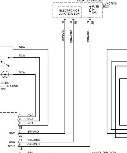

Die Verkabelung stimmt exakt mit dem Schaltplan aus dem TIS (Farben, Anzahl und Pos. der Pins), auch die Steckverbindungen sind 2x (!) überprüft.
Codiert habe bisher folgendes:
1. Fahrzeugauftrag mit Esys um die SA248 erweitert und dies auch abgelegt im FZ (ist kontrolliert),
dann in diesem Zuge die ECU von JBBF und Kombi neu codiert -> fehlt hier ein Steuergerät???
2. dann mangels FEM beim F25 in der Junktionbox (beim F25 hängt das Schaltzentrum nicht am FEM, sondern an der Junktionbox) diese vier Werte gesetzt bzw. kontrolliert:
CODDT_BYTE_00_SZL_LIN = LHZ_aktiv
LIN_VARIANTE_LRE = lre_lhz
LIN_VARIANTE_SZL = szl_4Band
LRE_Verbaut = aktiv
Mit dem Unterschied, dass bei mir der erste Wert CODDT_BYTE_00_SZL_LIN nur in der CODDT_BYTE_00_SZL_LIN_LHZ änderbar war,
die CODDT_BYTE_00_SZL_LIN nur als ungültig auslesbar war, und kein Wert geändert werden konnte.
Ergebnis: Im LHZ-Schalter leuchtet nach betätigen zwar die LED, aber weder gibt es eine Meldung in der Instrumentenkombi, noch wird das Lenkrad warm :-(
Daher: weiss jemand was genau beim F25 codiert werden muss - und was ggf. auch nicht??
Und reichen die zwei Leitungen Kl. 15 + 31 im Stecker A83*1B??
Wäre hier für jeden zielführenden Tipp sehr sehr dankbar!!
hast du die Lenkradheizung am Lenkrad schon mal durchgemessen?
passt deine Wickelfeder auch für LHZ?
Moin moin,
nun funzt die Geschichte, mein Fehler war, dass im Stecker A83*1B nicht die zwei Stromleitungen Pin 9 und 11 belegt sind, sondern 5 und 6 mit den Airbag Leitungen. Musste also noch die Strippen ziehen für Pin 9 und 11. War ein Act, da die Leitungen unterm Handschuhfach angeschlossen werden... :-(
@spider1400: danke für den Tip, das Lenkrad habe ich gleich mal gemessen, Widerstand war ok, das schied also aus. Und die Wickelfeder habe ich ja extra besorgt wegen dem zusätzlichen Anschluss für das Steuergerät LHZG / Vibra.
Die schon gesetzten Kodierungen haben gepasst, lediglich das Kombi muss ich noch flashen, damit auch da kurzzeitig das Ein- / Ausschalten der LHZG angezeigt wird.
Was hast du für ne Lenkradausstattung? Bei mir mussten keine Leitungen gezogen werden
Hatte das alte M-Lenkrad mit MuFu-Tasten, aber weiters keine Assistenten, kein Vibra-Motor im Lenkrad; die Kabel liegen vermutlich, sobald Spurverlassenswarnung verbaut ist. Die LHZG teilt sich die Anschlusskabel durch die Wickelfeder zum kleinen Steuergerät innerhalb des Lenkrades mit der Verlassenswarnung.
