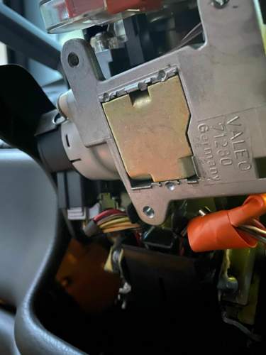

Hallo, ich brauche schnelle Hilfe. Ich steh auf dem Parkplatz und kann nicht starten. Der Schlüssel lässt sich ein paar Millimeter drehen und das war’s. Lenkrad hin und her bewegen (ca 2cm) und immer wieder Schlüsseldrehversuche helfen nicht. Habe auf die Schnelle nichts mit der Suche gefunden. Hat jemand einen Tipp?

Verkleidung muß ab, ohne Werkzeug geht das nicht: Verschlußplatte lässt sich mit einem größeren Schraubenzieher und Hammer ungefähr einen Millimeter heraushebeln, soll auf keinen Fall heraus. Damit befreit man die Sperre und sie rastet wieder aus. Befindet sich auf der Unterseite in Schloßhöhe.
P.S.: Bei mir half kein Wackeln und Tricksen, nur etwas Gewalt wie oben beschrieben.

Ok. Dann lauf ich mal heim und hole Werkzeug. Dauert ca 15 min. Falls jmd. Bilder hat, wo ich was herausziehen muss, wär das bestimmt eine Hilfe
Lampe nicht vergessen, es wird dunkel... Bilder habe ich leider nicht... die Verschlußplatte muß man heraushebeln, die ist mit mehreren Körnungspunkten mit dem Druckgußgehäuse verbunden. Diese erstmal mit Meissel oder Schraubenzieher lockern, Dremel geht auch. Dann Platte heraushebeln, vorsichtig. Nur einen Millimeter sollte reichen.

Drehen wackeln fluchen drücken ziehen, nix hilft. Torx, Hammer, Schraubenzieher. Noch mehr?

Hallelujah! Hat geklappt! Vielen Dank für die schnelle Hilfe

Was kann ich denn tun, dass es nicht mehr passiert?
Themenstarteram 9. Juni 2020 um 19:54
Es hakt immer noch. Was jetzt zumindest funktioniert: Schlüssel bis zum Anschlag drehen (also die 2 mm) und gedrückt halten, Lenkrad hin und her bewegen und dabei in einer Bewegung Schlüssel in die andere Richtung drehen und gleich wieder vor, dann dreht er gleich weiter
Klasse, gute Arbeit, genauso hatte ich es gemacht. Da stand der Elch auch am Strassenrand... Du kannst nur das Schloss ausbauen, zerlegen und reparieren oder ein gebrauchtes oder neues besorgen. Reparieren wäre meine Option....muß ich aber noch machen. Ausbohren der Abreißschrauben geht nicht mit einem normalen Bohrwerkzeug, da ist auch das Amaturenbrett im Weg. Ich werde die Lenksäule komplett lösen, dann komm ich da auch gemütlich heran :D .
