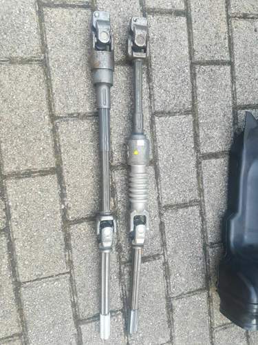

Hallo.muss mich zuerst zurecht finden im forum bin ja neu.mein sohn wollte abbiegen und schwupps knackt was und lenkrad hat sich überdreht. Inzwischen wurde ein gebrauchtes Teil angebracht.was interessant wäre zu wissen warum das passiert ist.nach paar hundert Kilometer kam ein Geräusch aus dem Lenkrad. Ob das mit dem ersten fall zu tun hat konnte mir keiner sagen.lenkrad Geräusch wurde beseitigt in dem die servopumpe gewechselt wurde.muss erwähnen wir fahren sehr viel kurzstrecken.
Melde mich wieder. Gestern war ich bei Bekannten als ich aus dem Parkplatz fuhr sagte mir der bekannte du hast ne Menge Flüssigkeit verloren. Bin so nach Hause und nichts ungewöhnliches bemerkt. Später Schau ich mein Parkplatz an. Ich fahre ein Quattro 4.2 Model 2005/2006 Kilometerstand 250000 und in letzer Zeit paar Problemchen mit dem Audi. Kennt deb keiner einen Fall mit der Lenkstange.das wäre gefährlich geendet den 2 Stunden später wollte ich in den weekend fahren und wäre dies auf der Autobahn in einer Kurve passiert hätte ich weniger Glück. Danke schon mal im voraus.
Hab noch so ne Lenkstange liegen und grad mal im Schraubstock eingespannt...das Ding ist robust ohne Ende.
Denke Materialfehler oder schwerer Unfall der da mal im Spiel war - der Schlag muss erheblich gewesen sein.
Danke für deine Bemühung. Hab den Audi seit 3 Jahren und vom Vorbesitzer war mir ein Unfall nicht bekannt. Materialfehler, da kann ich nicht mehr nachschauen weil ich die Stange nicht mehr habe.
Das sieht für mich eindeutig nach Gewaltbruch aus aufgrund von Überlast. Ich denke auch 'ne Unfallnummer. Oder auch geil schön Räder gegen Bordstein lenken. Oder abschleppen ohne Servo? Aber so ein Bruch ist kein Allmählichkeitsbruch oder Materialversagen im gewöhnlichen Gebrauch. Das ist ein Bruch von Überlast und hier im Forum ja auch vollkommen unbekannt bei Millionen A8 Kilomteren, die hier zusammen kommen.
Ist schon seltsam.auch im Bekanntenkreis nur Staunen wie das passieren konnte. Oder der Sohnemann gibt nicht zu :-/ wie es vorgefallen ist.er meint sei ganz langsam um die Kurve.
Die Form eines Kompensators hat die Lenkstange um Aufprallenergie zu absorbieren. Der Vorbesitzer hat einen Auffahrunfall gehabt, oder ist sonst wo gegengeknallt mit hoher Aufprallwucht. Dabei ist der gestaucht und angebrochen und bei Dir dann vollends gebrochen. Die Lenkstange hat Ihren Job gemacht, ist nur weder untersucht, noch erneuert worden. Grob Fahrlässig - bzw. Vorsatz - Betrug. Vielleicht war es ja auch ein wirtschaftlicher Totalschaden und über Vers. abgerechnet, sonst miserabler Sachverständiger, oder Spardose = Sklave von Versicherungen.

Ohne offensichtliche andere deutliche Schäden am Wagen, wird der Sohnemann rein gar nix damit zu tun haben können.
Genau am Wagen ist nichts zuerkennen. 2 Stunden später war eine Reise mit der ganzen Familie geplant was dann auch stattfand. Sehr viel Glück gehabt. Sohnemann meinte ist Schritt Tempo abgebogen. Danke für deine Antworten. Es gibt falsche Leute die mit dem Leben anderer spielen.

Wenn das bei Schrittgeschwindigkeit passiert ist....wieso hat die Lenkstange nicht vorher bei höherer Belastung versagt, sondern erst bei geringer Last.
Ich mag mir einen seit 3 Jahren unbemerkt gebliebenen Schaden nur schwer vorstellen.
Okay, nach 3 Jahren wird es eh gelaufen sein, bzw. schwer nachweisbar.
Also ob Schrittgeschwindigkeit oder hohe, die Frage is doch nur wann und wobei das Ding angebrochen wurde. Wann es dann tatsächlich komplett gebrochen ist, ist eher 2. rangig. Wobei wurde das Teil überbelastet, daß es angerissen oder angebrochen ist? Ich denke nicht das das bei lenken ohne Servopumpe passieren kann. Das hat andere äußere Einflüsse durch plötzliche äußere Gewalteinwirkung. Dabei brach oder riß das Teil an. Der Rest ist dann allmählich bis zum kompletten Versagen, wann und wobei auch immer.
