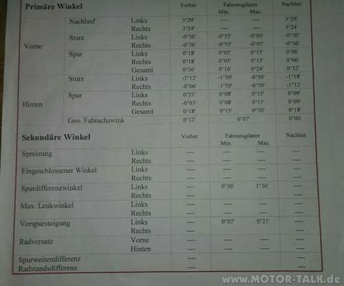

Hallo, als der Aggregateträger bei meinem B7 2,0tdi 140ps Bj: 2007 gewechselt wurde, wurde auch die Spur neu eingestellt. Gleichzeitig kamen aber auch die Winterreifen drauf. Jetzt habe ich ständig das Gefühl, dass die Lenkung zu langsam zurück dreht, muss das Lenkrad immer ziemlich schnell zurück drehen (Von selbst benötigt es ziemlich lange). Wenn ich z.B. 30 bis 40km/h fahre das Lenkrad leicht bewege, bleibt die Stellung des Lenkrades. Sie dreht sich nicht vollständig in die Mittelstellung. Ist das Normal? Auch bei 120 auf der LAndstraße kann ich so ca. 2cm das Lenkrad bewegen ohne das es sich zurück dreht.
Als die Werkstatt die Spur neu eingestellt hat, lag ein Protokoll auf dem Beifahrersitz. Bei den Angaben stand, dass mein Auto einen Sportfahrwerk hat. Das stimmt aber nicht. Hat die Art des Fahrwerkes bei der Einstellung eine Bedeutung?
Kann es aber auch einfach sein, dass es was mit den Winterreifen zu tun hat?

Das sich das Lenkrad nicht bei 2cm Lenkbewegung selbsttätig sofort wieder zurückstellt ist normal. Aber die Einstellwerte bei Sportfahrwerk und Standardfahrwerk sind bei vielen Modellen unterschiedlich. (Nicht aber bei allen)
Läuft dein Auto denn sonst geradeaus? Steht das Lenkrad gerade wenn du geradeaus fährst?
Vielleicht kannste ja mal das Protokoll einscannen und hier zeigen, dann sehen wir deine Werte.
Wenn das Lenksystem dicht ist denke ich mal das es an einer falschen Fahrwerkseinstellung liegt weil die Probleme ja wie du schreibst nach der Fahrwerksvermessung angefangen haben.
Um sicher zu gehen müsstet du mal kurz deine Sommerräder montieren und schauen obs mit denen genauso ist, wenn ja weisst du das es am Fahrwerk liegt.

Die selbstrückstellung der Lenkung ergibt sich durch Nachlauf, Spreizung und Lenkrollhalbmesser des Fahrzeugs. Diese hängen wiederrum von der Spur und Sturzeinstellung so wie der Spurweite ab. Wenn deine Winterräder weiter innen stehen lassen die Kräfte schon mal nach. Wenn jetzt dein Fahrwerk auf Sportfahrwerk eingestellt ist könnte das auch noch mit ein Faktor sein der die Rückstellkräfte verringern.
Ich habe im vergleich zu meinen SR mit Spurplstten dieses Jahr die WR ohen Spurplatten montiert und die Rückstellkräfte sind auch geringer. Allerdings auch die Kräfte die bei Spurrilen am Lenkrad ziehen.
Mfg
Marcel
Als meine Limo vermessen wurde stand im Protokoll auch Sportfahrwerk, obwohl ich keins habe. Das mit der Lenkradrückstellung kann auch von alleine wieder weggehn. Hatte ich mal beim Audi 80 nach nem Querlenkertausch.
