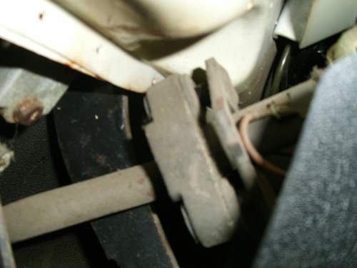

Im Anhang mal die Teilezeichnung. Die Teile mit der Nr. 7 sind die Gummischeiben, die sind auf jeden Fall zu kontrollieren.

Wie bereits weiter oben erwähnt, steht der Bulli im Moment nicht bei mir, deswegen kann ich die Scheiben (in der Zeichnung die 7) auch im Moment nicht überprüfen. Könnten diese denn bereits der Übeltäter sein, oder sind sie nur ein kleiner Teil des größeren Problems?

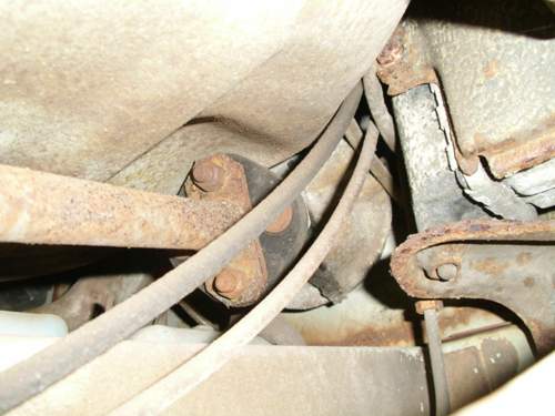

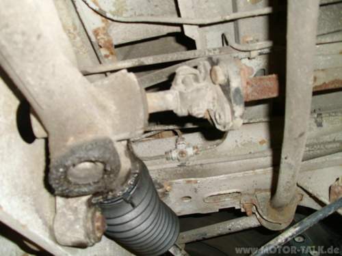

1. Die Spurstangenköpfe prüfen. Die sitzen vorne am Rad . Diese
dürfen beim Schnellen hin und her bewegen kein Spiel haben.
2. Die eine Hardyscheibe ist Sichtbar am Lenkgestänge über dem
Reserverad links. Die dürfen nicht gerissen oder porös sein. Um die
anderen zu prüfen , muß das Reserverad abgebaut werden.
3. Prüfen ob die Faltenbälge am Lenkgetriebe gerissen sind. Unter
diesen Faltenbälgen sind die Kugelgelenke mit den Spurstangen
angeschraubt. Die dürfen natürlich auch kein Spiel haben. (klappern)
4. Lenkgetriebe oder Umlenkgetriebe hat Spiel ( ebenfalls klapper
oder knackgeräusch )
5 Vorderachse aufbocken und die Räder in Lenkbewegung hin und
herbewegen. Dürfen kein sichtbares Spiel haben.
Thomas

Das kann meiner Meinung nach kaum aus den Spurstangenköpfen etc. kommen weil die hinter dem Lenkgetriebe liegen. Das wird im Bereich von Lenkrad bis Eingang Lenkgetriebe sein.
Wenn Du an Deinem Bus bist, muss das kontrolliert werden. Für "Nachstellen des Lenkgetriebespiels" hört sich das für mich zuviel an, deshalb nicht mehr fahren. Was dort alles verbaut ist, siehst Du in der Zeichnung. Nicht vergessen, dass es ein Lufti - also ein Oldtimer - ist. Da kann auch schon mal eine Schelle unter einer defekten Manschette weggerostet sein.
Mit einem Helfer lässt sich das aber leicht analysieren, wo die freie Bewegung endet.
