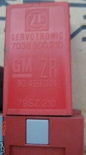

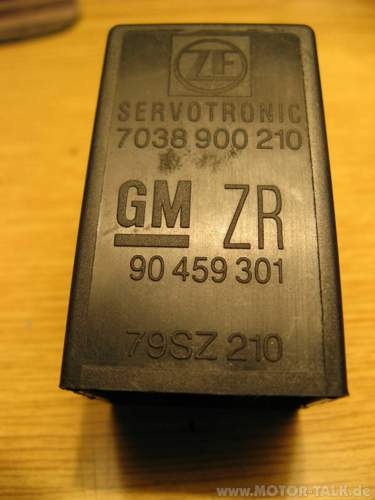

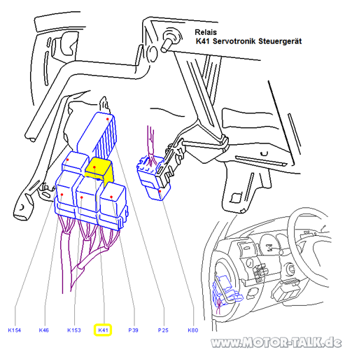

Nochmal zur Erläuterung der Servotronik.
Das Prinzip der Servotronik ist, daß die Lenkung im Stand sehr leicht geht und mit zunehmender Geschwindigkeit immer strammer wird. Im Servotronik-STG wird eine Geschwindigkeits abhängige pulsierende Gleichspannung (I/P Phasenmoduliert) erzeugt, die ein Ventil am Lenkgetriebe mit zunehmender Geschwindigkeit nach und nach immer weiter zu steuert, ergo ist das Servotronik-STG grade im LL völlig außer Betrieb.
Hier wird die Fehlersuche also vermutlich meist ins Leere gehen.
Es gibt aber den sehr , sehr seltenen Fall, daß das im Servotronik-STG (z.B. bei Überspannung) die Endstufe auf Durchgang zerstört wird und damit das Lenkgetriebe auf Dauer schwergängig wird.
Dieser Fehler ist sofort weg, wenn man das Servotronik-STG abzieht. Also leicht zu diagnostizieren und zu finden.
Oft ist das ATF (das Servoöl) so alt und verbraucht und zum Teil mit Feuchtigkeit versetzt, daß es zum aufschäumen neigt, dann erfolgt auch bei zunehmender Drehzahl sehr wenig Unterstützung.
Ein ATF Wechsel führt hier zu einer einwandfreien Funktion.
Zum spülen/reinigen des Systems kann man übrigens ruhig Diesel nehmen !
Aber sehr häufig ist die Servopumpe ansich verschlissen, das merkt man, wenn man die Drehzahl nur gerinfügig anheben muß, um die Lenkung wieder leichtgängig zu haben.
Ist der Verschleiß der Servopumpe unter massiver Spanbildung vortgeschritten, wird in Folge das Sieb vor dem Regelventil verstopfen und so zu einer geringeren Lenkunterstützung führen. Das Sieb läßt sich reinigen.
Sind die Späne sehr klein, können sie sich in den sehr feinen Lamellen des Lenkgetriebes absetzen und dort die Lenkkraftunterstützung behindern bis völlig blockieren. Hier ist immer ein neues/anderes Lenkgetriebe fällig.
Das Servotronik Lenkgetriebe kann auch gegen ein normales getauscht werden, sie sind mechanisch identisch.

also bin ich immer noch auf der suche nach einem "servotronic" steuergerät.
wenn jemand so etwas übrig hat bitte melden.
