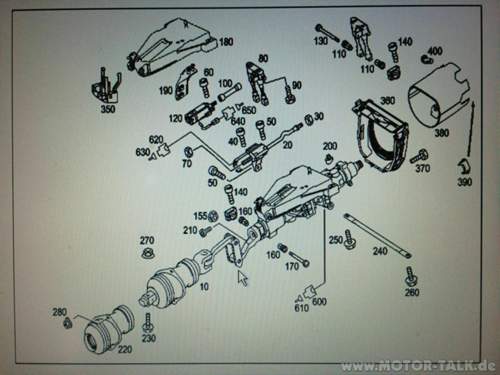

Beim Rangieren und manchmal in beim Einlenken in enge Kurven knackt es in der Lenkung. Spüren tut man nichts, die Funktion der Lenkung ist einwandfrei.
Der Ölstand ist auch korrekt. Die Trag- / Führungsgelenke der Vorderachse wurden vor kurzem erneuert und das Fahrwerk danach natürlich neu eingestellt.
Hat jemand eine Idee?

ich nehme an "dein" knacken spürst du am lenkrad. hier gibt es zwei ursachen:
1. das mantelrohr (in den meisten fällen)
befund: mal zusätzlich das lenkrad oben und unten anpacken und mit einer zieh/drückbewegung auf spiel prüfen, wenn ein deutliches spiel oder knacken zu spüren ist trifft das eher zu.
hier bekommt selbiges am gelenk, "spiel". abhilfe: erneuern! alles andere bringt nix!
material: 507eur netto und viel schraubarbeit!
habe ich auch, lebe ich mit...........
2. die kontaktspirale/wickelfeder
befunden: lenkrad über lenksäulenverstellung ganz raus fahren, abdeckung (wo die hebel rausgucken) mal mit beiden händen umfassen und drehen - bis ca. 1mm spiel o.k., wenn mehr - bleiben beim lenken die kontakte an der spirale hängen, sodas sich das wie ein knacken anfühlt.
hier ist die rep überschaubarer, neue kontaktspirale 93eur netto (bei meinem fzg bj2009)
muss auch irgend wann gemacht werden, da auch die "SRS-leuchte" angeht!
gruss peter

habe ich auch, das Problem! Nach lesen hier bin ich mir fast sicher, es ist das Mantelrohrmodul...
Es knackt bei mir auch nur bei zügigem und etwas "straffem" Durchfahren einer Kurve...

bei mir wurde gerade der Lenksensor getauscht. Sieht so aus... http://www.ebay.de/itm/230758175106
Das ist nicht das MAntelrohrmodul, oder? Im MRM sind die Schalter drin...?
Jedenfalls hat der Lenksensor mit dem Gedöhns aussenrum nicht das Problem gelöst.
Man erschrickt schon etwas wenn beim einlenken der Wiederstand kommt. Man weiss das ersrtemal nicht, ob man den überwinden kann ;-)
Cheers
UWe
Hi Uwe,
nein, das MRM kommt da dann oben drauf...:D wenn ich es richtig verstehe...
[Von Motor-Talk aus dem Thema 'Knackendes Geräusch der Lenkung beim Einschlagen oder doch Problem der VA?!' überführt.]
Cheers
UWe
Hi Uwe,
Echt? das Ding (Lenkwinkelsensor mit Steuerung) kommt glaube ich direkt nach dem Lenkrad. Dann müsste das MRM hinten dran kommen...
