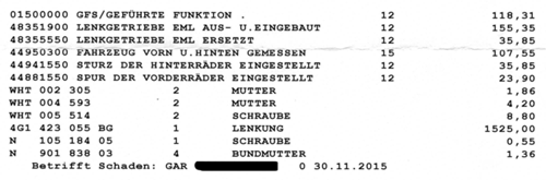

Stimmt die Vorspur?
Siehe Anhang.

ich geb euch mal Response was heute war: Wagen bei meinem . Dort wurden die Hydrolager überprüft, ich hab ja schon die Querlenker vom S6 mit Endung "J" verbaut. Alles in bester Ordnung. Dann FW vermessen: auch alles innerhalb der Toleranzen. Dann das Kreuzgelenk der Lenkung überprüft: auch ohne Beanstandung. Strom gemessen: auch ohne Auffälligkeiten...
Die aktuelle Lenkung wäre mit Endung "BG" ich hab noch eine 2fach vor der jetzt aktuellen.. Wir werden sehen wie sich das entwickelt...
Immerhin: mein hat nen Vergleichswagen der hat das idente Problem und da mein
den Wagen schon oft gefahren hat sein Fazit: so schlimm wie´s jetzt bei dir ist, wars noch nie...
