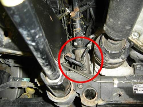

Ich bin auf der Suche nach einer Anleitung zum Erneuern/ Austauschen der Lenkungsdämpfer (ML W163 Bj. 2001).
Habe den Post "Lenkungs schwammig" gefunden, auch das Bild, dass es sich um diese beiden Schrauben an den Druckleitungen handelt...
Aber gibt es es vielleicht auch eine Anleitung, wie man das am Besten angeht?
Die Teile würde ich mir bei MB heraussuchen lassen...
Haut das hin mit einer Reparatur "in der Einfahrt" oder muss man eine Bühne haben um dranzukommen?
Danke für ein paar Tipps, bestenfalls eine genaue Beschreibung. ;-)

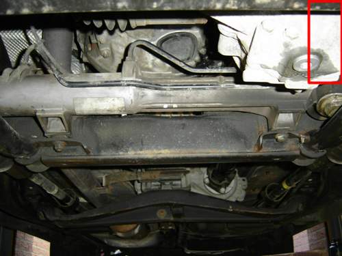

Hast du schon mal nachgeschaut wo sich die Dämpfer befinden?
Hinter dem VA-Diff. und da ist relativ wenig Platz um so arbeiten zu können dass kein Schmutz ins LG eingetragen werden kann. Ich glaube nicht dass das sicher machbar ist.
Ich habe mal 2 Bilder angehangen. Auf dem ersten ist das VA-Diff. zu sehen und in der Markierung, also an der Stelle hinter dem Diff. befinden sich die Dämpfer. Auf dem 2 Bild sieht man die Rückseite vom Lenkgetriebe mit den Leitungsanschlüssen und davor befinden sich die Dämpfer.

Themenstarteram 9. August 2019 um 13:29
Danke für die Fotos (nebst Erklärung)!
Ich wollte evtl. jetzt mal am WE aufbocken und genau schauen... aber so wie das ja bereits auf deinen Bilder zu erkennen ist, läuft es wohl auf einen kompletten Ausbau hinaus?!
Auf jeden Fall wird das Unterfangen wohl eher schwierig nur in der Einfahrt auf dem Boden.
Oder ich lebe noch etwas mit dem schwammigen Gefühl, was im Moment noch eher als "leicht" einzustufen wäre. Aber irgendwie nervt es schon...
Danke schonmal für die Infos!
