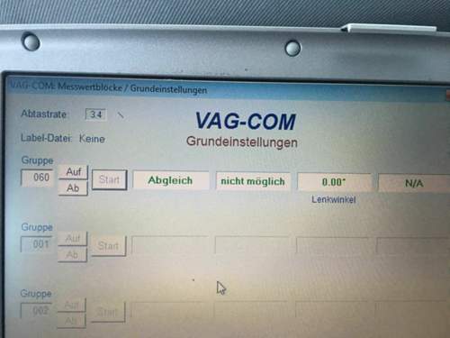

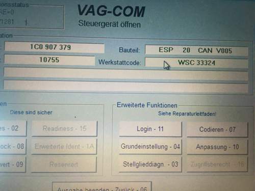

mit Code 40168 und VAG COM 311 komme ich rein, Abgleich nicht möglich erscheint in Feld 2, habe einen FSI mit 105 PS aus 2002, bei Fehler zeigt er defekt, ist der LWS defekt?
Ist denn die VAG COM Version registriert und damit für die Grundeinstellungsfunktion freigeschaltet ?
Wenn ja, welche Teilenummer hat das ABS STG und welche Labeldatei wird angezeigt ?
ja registriert, wenn es nicht wäre kommt nach Codeeingabe nicht registriert Fehlermeldung
hier
Img-0713
und hier
Img-0714
Was steht denn in MWB 004,1 und MWB 125 ?
Das hier
Img-0716
