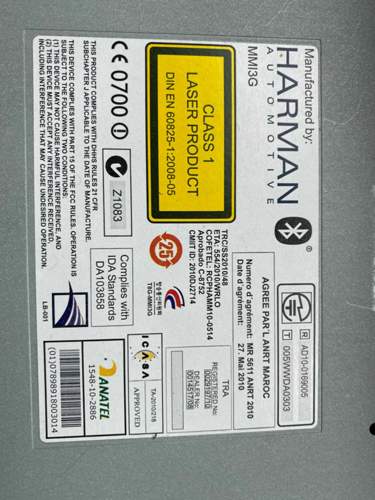

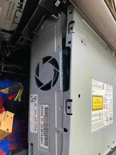

Audi A6 C7/4G
Klimabedieneinheit raushebeln
6kt. SW 8 lösen
MMI vorziehen, muss nicht raus

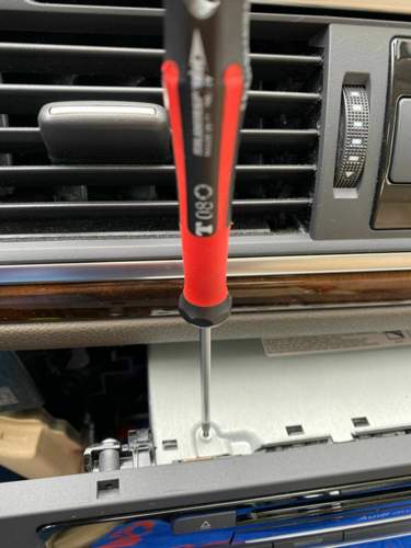

Vom Deckel 4 x Torx 8 lösen
Deckel hoch Hebeln, zur Front leider 4 Nasen
Vordere Frontblende etwas lösen, 4 x Torx 10
4 Nasen z. B. mit Messer raushebeln
Laufwerk ist nur eingelegt, entnehmen und Flachbandkabel entriegeln und lösen
Deckel abhebeln
Lesekopf mit einem trockenem Wattestäbchen reinigen
Alles wieder zusammen bauen und sich wieder an der YouTube-DVD erfreuen
Bei der Montage des Deckels des Laufwerks drauf achten, das die vier seitlichen Aufhängungen (2 x blau und 2 x schwarz) richtig sitzen.
Viel Erfolg
Rainer
