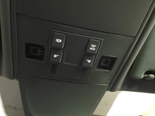

ich fahre seit letzte Woche einen Tiguan Allspace Comfortline mit gute Ausstattung. Soweit gefällt mir das Auto sehr gut.
Bei eine Nachtfahrt habe ich aber entdeckt, dass alle Schalter für die Lichter am Dachhimmel nicht beleuchtet sind. Dadurch habe ich durch abtasten und probieren das richtige erwischen können. Ganz sicher auch eine Gewöhnung Sache. Aber irgendwie auch unpassend zum sonst super beleuchtete Armaturenbrett. Ich finde es total unpassend für ein sonst sehr gut ausgestattete Auto.
Meine Frage: Bei welche Ausstattung Variante leuchten die Schalter? Bei manche Videos habe ich das schon gesehen, ist sogar im Katalog zu sehen (Bild Anbei).
Weiß Jemand, ob ich den Teil mit entsprechend leuchtende Tasten tauschen kann?
Ich kann mir vorstellen das bei Highline die tasten leuchten. Kann ich solche tasten als Ersatzteil kaufen und mit meine Tauschen?
Oder ist das nur bei Panorama Dach der Fall? Oder nur im Kombination mit Ambient Paket? Ist auch Codierung notwendig?

Hallo, hab mal im Kabelplan der Standardausstattung des Tiguan gesucht.
Dort sind in der Schaltereinheit für die Innenleuchte vorn ( W1/ W13 / W19) zwei LED‘s eingezeichnet , ich denke das ist die Schalterbeleuchtung.
Demnach sollte das Dachpanel vorne also beleuchtet sein.. Viellleicht mal am Panel die Steckerverbindung kontrolliert werden.
Ist in meinem „Join“ , der ja auf CL basiert, auch beleuchtet.

Frag doch erstmal im Autohaus nach, vielleicht ist es ja ein Fehler. Kann man doch wahrscheinlich an einem Aussteller überprüfen.
Ich denke das die Taster vorne im Dachhimmel standardmäßig bei allen Ausstattungen beleuchtet sein sollten.
Wenn’s da nicht Leuchtet mal zum freundlichen VW Händler fahren und das klären lassen, ggf wie @r-line 1 vorschlägt, mal an nem Austeller überprüfen.
Könnte ja da eine Kontaktverbindung defekt sein bzw sieht man dann ob auf dem Stecker T6b PIN 1 mit ner grauen Ader belegt ist.
Sollte da keine Ader sein wird’s wohl auch mit der Nachrüstung aufwendiger, da die Spannungsversorgung für die LED dann von woanders da heraufgelegt werden müsste. Nach den Plänen kommt das Original direkt vom Bordsteuergerät (Strompfad 171)
Allerdings könnte beim Allspace natürlich auch ne „Sonderlocke“ von VW gemacht worden sein, dann liege ich da falsch.

Ich habe jetzt ein paar Videos gefunden wo die tasten Leuchten, allerdings alle mit Panorama Dach.
Kann es sein das nur im verbindung mit Glassdach die Tasten Leuchten? (Foto Anbei)
Oder anders gefragt, hat Jemand nicht Leuchtende Tasten.
Händler hat mir kein eindeutiges Antwort gegeben. Evt. ist bei meinem Model so. Sie haben kein Ausstellungs Model im Moment um das zu Prüfen.
Mit dem Glasdach hat das nichts zu tun. Ich habe kein Glasdach, und die Tasten leuchten.
