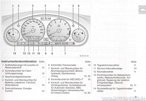

habe zwei Probleme am meinem Coupe 320i/M50
1) Beim betätigen des Bremspedals leuchtet im KOMBI ein Symbol mit Ausrufezeichen.:confused:
2) Das Kupplungspedal knackt so Komisch beim betätigen.:rolleyes:
Die Bremswirkung ist aber da.:confused:
MfG.
320i/6
Oh Mann, für was machen sich die Hersteller die Mühe, und geben eine Bedienungsanleitung mit:confused: Wenn eine Lampe im KI angeht, die normal da nicht leuchtet sollte man immer sofort nachschauen was das bedeutet.

ich habe mir gerade einen BMW 316i zugelegt, habe aber leider kein Handbuch oder Ähnliches dabei bekommen.
Nun fahre ich seit knapp 3 Wochen und ab und zu leuchtet im Cockpit ein rotes Ausrufezeichen auf, manchmal auch mitten in der Fahrt.
Das Symbol ist direkt links neben dem Handbremsensymbol also neben dem roten "P"-Symbol.
Was heißt das Ausrufezeichen?
Was muss ich tun?
Danke im Vorraus für eure Hilfe.
[Von Motor-Talk aus dem Thema 'Rotes Ausrufezeichen leuchtet!' überführt.]
Bremsflüssigkeitsstand zu niedrig!
Das dürfte eigentlich nicht passieren. Du könntest auffüllen und schauen, ob der Stand wieder absinkt, aber meistens deutet das auf nen Flüssigkeitsverlust hin. (außer wenn der Geber kaputt, oder die Bremsbeläge extrem abgefahren sind)

Die Verschleißanzeige kann es nicht sein. Denn wenn Sie einmal leuchtet dann bleibt sie zu 99% an, weil der Sensor zerstört ist. ;)
Könnte bei dir lediglich ein Wackelkontakt sein im Kabel, wenn Sie mal angeht und dann wieder nicht.
Und die Bremsverschleißanzeige hat auch kein Ausrufezeichen in dem Symbol!

Lämpchen steht für "Stand der Bremsflüssigkeit zu niedrig"
Ursachen können sein:
-Bremsbeläge abgenutzt an allen beiden Achsen
-Bremssystem undicht
-Kupplungssystem undicht
Methoden,um den fehler zu finden:
-Bremsbelagdicke nachprüfen
-Bremsschläuche auf Risse/undichtigkeiten prüfen
-Kupplungsgeber- und -nehmerzylinder auf Undichtigkeiten prüfen

Hi genau das selbe habe ich auch allerdings nur beim starken Abbremsen,fängt die leuchte für die Bremsflüssigkeit an zu flackern,nur der Witz ist im Bremsflüssigkeitsbehälter steht die Menge auf Max und die Bremsbeläge sind auch alle neu,deshalb gehe ich in meinem Fall mal davon aus das der Geber einen weg hat.
Mfg Dennis

Verschluß mit Warnschalter 34 32 1 163 815

Also ich habe jetz Bremsflüssigkeit nachgefüllt und jetz ist es weg.
Der Stand war einfach zu niedrig, es ist ja auch meistens nur angegangen, bei Kurven oder beim Anfahren und Bremsen, also immer dann wenn die Flüssigkeit in Bewegung war und der Sensor dadurch einen nicht ausreichenden Stand signalisierte.
Danke für eure Hilfe.
Bedenke es muss einen Grund geben warum da zu wenig drin war.
Die Bremsflüssigkeit hat keinen "Verbrauch", der Stand sollte immer gleich bleiben! Er geht nur ganz langsam runter wenn die Beläge verschleißen, weil natürlich mehr Flüssigkeit nachläuft.
