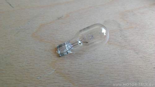

Hallo!
Ich bin auf der Suche nach den verbauten Leuchtmittel-Typen bei den Blinker-Birnen.
Ich würde gerne LED-Blinker ausprobieren, gerade hinten bei den tollen LED-Stand- und Bremsleuchten würden sich LED-Blinker recht gut machen.

müssten H21W sein ...

hat jemand von euch inzwischen einmal die blinkerbirnchen der heckleuchten gegen led leuchtmittel getauscht?
wenn ja, wie?
soweit ich weiß, sin die led-heckleuchten nur zum teil led, aber die blinker normale birnchen? korrekt, oder trugschluß?
korrekt!
Hinten:
Schluß/Bremslicht: LED
Blinker: Glühobst
Rückfahrscheinwerfer: Glühobst
Nebelschlußleuchte: Glühobst (nicht sicher)
ok, dann wäre das ja schon einmal geklärt...
nur wie bekommt man da nun die blinkerbirnchen gegen led's getauscht? kann das vll. mal kurz jmd. erläutern, was genau zu tun ist? das rücklicht muss ja anscheinend hierfür ausgebaut werden, oder? hat das schon mal jemand von euch gemacht?
welche led's müssen dann verbaut werden?
Der Einbau der LED-Blinker ist überhaupt kein Thema. Je nach Typ braucht man nicht mal einen Lastwiderstand für die Ausfallkontrolle. Aber für das Blitzen des Kaltscan (ca. alle 30s), muß eine Dioden/Kondensator Schaltung ran.

ok... wir nähern uns der sache langsam.Zitat:
Original geschrieben von DVE
Der Einbau der LED-Blinker ist überhaupt kein Thema. Je nach Typ braucht man nicht mal einen Lastwiderstand für die Ausfallkontrolle. Aber für das Blitzen des Kaltscan (ca. alle 30s), muß eine Dioden/Kondensator Schaltung ran.Gruß DVE
kannst du das ggf. noch mal ein bißchen genauer erläutern, was zu tun ist, wo man das herbekommt (ggf. schon fertig zur montage) und auf was man alles achten muss.
momentan bin ich eher noch auf dem stand von "null durchblick"
danke!
Bitte bedenken, dass es AFAIK keine LED Blinker mit Zulassung gibt. D.h. im falle eines Unfall Verlust des Versicherungschutzes, wenn es rauskommt. AFAIK muss die Versicherung noch nicht mal nachweisen, dass es wegen dem LED-Blinker zum Unfall kam, sondern allein das Vorhandensein reicht! Und wer jetzt sagt: "Das bekommen die nicht raus", der hat noch nicht miterlebt, um was schon alles gefeilscht und diskutiert wird, selbst wenn alles am Wagen korrekt ist. Wenn dann absichtlich ein nicht zugelassenes Teil einbaut werden soll ....gute nacht.

ok, das ist ein guter hinweis. ich dachte, man hätte dies einfach tauschen können. dann werde ich es selbstverständlich nicht tun. das ist mir die sache dann nicht wert...

Die LED zieht genug Strom, sodaß die Ausfallkontrolle nicht anspricht. Das Blitzen muß mit Kondensator & Entladewiderstand abgefangen werden.
und damit hat sich das schon erledigt- für 60€ too much für so eine bastelaktion!
