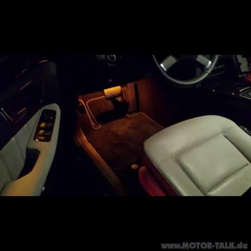

Sagt mal...die original Kennzeichenbeleuchtung in LED, welche Farbtemperatur hat diese? Damit ich mir vorstellen kann wie es ausschaut. Ich schanke für die Bestellung zwischen 6000er und 6500er. Wenn dann soll es ja gleich aussehen.
Moin,
Kennzeichen die hier
http://www.hypercolor.de/...tandlicht-W5W-T10-ohne-Fehlermeldung-axial
die waren noch aus dem Bestand vom W211.
Deckenleuchte habe ich deswegen nicht umgerüstet, weil die LED´s mir zu kalt wirken. Schminkspiegel mal testweise eingebaut aber einfach zu hell, laut meiner Frau;)
Auch die Fussraumbeleuchtung fand ich auf Dauer zu kalt. Habe mir dann Glasfarbe besorgt ( Orange ).
Jetzt passt es super zum Rest der Ambientebeleuchtung.

Moin,
mein Reden, nix ebay und billig. Hypercolor ist schon Top.
Einfach im Bastelgeschäft Glasfarbe gekauft. Aufgepinselt habe ich es mit einem Ohrstäbchen. Bilder versuche ich davon noch zu machen.
Glasfarbe
