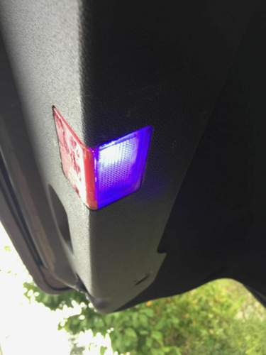

Wie bekomme ich die Lampe im Heckdeckel bei der Limosine raus? Ich will nix kaputt machen...
Ich meine die weiss/rote Verkleidung... gibts da nen Trick?
PS: Zu spät... aber habe Kleber da. ;) Das Glas ist aber nur an den beiden langen Seiten (weiss/rot) aussen geklebt. Nicht soooo schlimm jetzt. Habs ja sauber von einander getrennt. *grr*
Seitlich mit was flachem die Haken zusammen drücken. Dabei ziehen wäre richtig gewesen...
ist mir auch passiert :rolleyes:

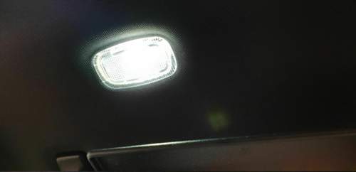

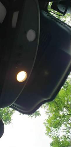

he overcrasch, haste nun hypercolor genommen oder egay-und wie wäre es mit fotos?!
mfg chris
Themenstarteram 6. März 2014 um 16:18
HI,
ich habe die Hypercolor genommen...ich war ja bei denen in Mühlheim gewesen.
Ich habe da auch ABSCHREKENDE vergleiche aus der Bucht und etc... bewundern dürfen.
Dünne Trägerpaltienen,zusammengebratene möchtegern Soffitten,aufgeklebte Kühlkörper, China Kram...
Leute...vergesst einfach den billigen Kram!
Ich komme aus der Elektronik und kann da mitreden.
Hypercolor selektiert Bauteile um gleichbleibende Qualität zu liefern.
Alles wird in Mülheim a. d. Ruhr von Hand gelötet. Ich habe keinen unterschied zu maschineller Produktion gesehen. Kein angekokeltes Bauteil oder so, perfekt verarbeitet und Qualitativ hochwertig. Sie scheinen da ein Patent drauf zu haben. Wenn andere diese LED's vertreiben kommen sie von da.
Da wir am Fahrzeug probiert haben würde nun auch die Webseite angepasst weil Bauformen nicht gepasst haben (Thema Kühlkörper).
Im Innenraum habe ich 4000er. Perfekt! Innenraum dimmt auch runter beim Abschließen. In den Türen und Kofferraum 6000er. Perfekt!
Füssraum, da dachte ich das der Wagen während der Fahrt dieses abschaltet. Weil mit den Glühfunzeln ist es mir nie aufgefallen. Aber sooo schlimm finde ich das helle unten nicht. Anders halt. Ich verstehe aber auch warum es oben gelb gefärbt wurde!
Fotos kommen am WE denke ich...
