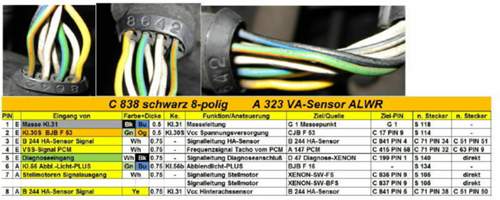

die Leuchtweitenregelung von meinem Focus spinnt (Siehe Video: https://youtu.be/pw7fLRpG7Lc ).
Nach meiner Recherche könnte es am Sensor oder Gestänge liegne, konnnte das aber bei mir nicht finden.
Weiß jemand was die Reparatur in der Werkstatt kosten wird?
Kann ich was selber nachprüfen?
Handelt sich um einen Ford Focus Mk2 2.0 Liter Benziner von 2006 mit 153tkm.

Schau mal zuerst unter dein Auto ob ggf ne Koppelstange von Niveausensoren gebrochen ist.
Da sich das meist um Plastikteile handelt brechen die gern oder die Befestigungsnippel am Querlenker brechen raus.
Es gibt mittlerweise im Zubehör Ersatzkoppelstangen mit Metallköpfen.
Original verkaufen sie meist sehr teuer nur die gesamten Potentioneter.

War heute bei einer freien Werkstatt. Kolbenstangen sahen in Ordnung aus. Ein manuelles Verstellen vorne oder hinten resultierte aber in keiner Änderung der Schweinwerferstellung.
Nach dem Diagnosegerät ist ein Niveausensor defekt. Fehlermeldung "Kurzschluss mit Masse". Allerdings keine Info ob der Sensor vorne oder hinten defekt ist.
Nach Ford kostet der Sensor hinten 350 und vorne 280 € und das Steuergerät 500 €, wohlgemerkt nur der Sensor.
Die Stangen sahen aber alle nach Metall und nicht nach Plastik aus :confused:
Nächsten Mittwoch hat die lokale Ford Werkstatt erst Zeit, um mit ihrem Diagnosegerät mehr rauszufinden. Bin aktuell zum Glück nicht auf das AUto angewiesen.

Wir fangen mal klein an.
Mit dem hinteren Sensor.
Der hat nur 3 Kabel am Stecker.
Diesen ziehst Du ab.
Jetzt Zündung einschalten.
Spannung an allen 3 Kabel messen .
Dazu musst Du einen Massepunkt in der Nähe suchen.
Jetzt eine nach der anderen Leitung messen.
Auf 2 Leitungen müssen 5 Volt angezeigt werden.
Auf der 3.Leitung muss 0 Volt angezeigt werden.
Wenn was unklar ist,dann frag einfach nach.

Welche Spannungen muss ich bei den vorderen Leitungen messen? Woher hast du die Informationen?
In meinem "So wird's gemacht" Buch finde ich leider nichts hilfreiches.
Was wäre der Schritt nach dem Messen der Spannungen am Stecker?
