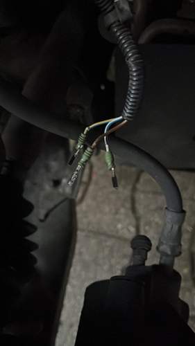

Wir fangen mal klein an.
Mit dem hinteren Sensor.
Der hat nur 3 Kabel am Stecker.
Diesen ziehst Du ab.
Jetzt Zündung einschalten.
Spannung an allen 3 Kabel messen .
Dazu musst Du einen Massepunkt in der Nähe suchen.
Jetzt eine nach der anderen Leitung messen.
Auf 2 Leitungen müssen 5 Volt angezeigt werden.
Auf der 3.Leitung muss 0 Volt angezeigt werden.
Wenn was unklar ist,dann frag einfach nach.
Themenstarteram 29. Januar 2020 um 20:52
@BlackyST170 schrieb am 29. Januar 2020 um 21:45:09 Uhr:
Vielen Dank für die Antwort.
Welche Spannungen muss ich bei den vorderen Leitungen messen? Woher hast du die Informationen?
In meinem "So wird's gemacht" Buch finde ich leider nichts hilfreiches.
Was wäre der Schritt nach dem Messen der Spannungen am Stecker?
VG
