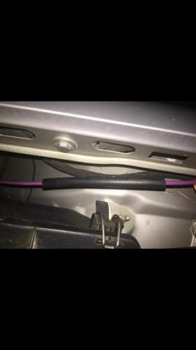

die Plastikverbinder vom Schlauch zum Scheinwerfer werden brüchig, gut möglich, dass ein Verbinder falsche Luft zieht und deshalb ein Scheinwerfer unten bleibt
ahoi gemeinde
ich habe dasselbe problem mit der leuchtweitenregulierung habe alle sichtbaren plastikverbinder und schläuche nachgeschaut aber nix gefunden auch funktionieren die kopfstützen hinten nicht
Nachtrag: die verbindungen am rändelrädchen hab ich neu gemacht die waren tatsächlich gebrochen aber es hat sich trotzdem nichts verändert nach wie vor keine funktion s.o.
Wenn die Kopfstützen ebenfalls nicht gehen, dann ist definitiv irgendwo ein Schlauch undicht.
Danke für deine Antwort Steven dann werd ich mich mal auf die suche machen
kann es sein das beim w202 verschiedene unterdruckverteiler verbaut wurden? ich frage weil man mir heute gesagt hat das auch dieser kaputt sein kann oder ein leck hat ich wollte mir einen neuen besorgen aber den der bei mir verbaut wurde habe ich bisher nicht gefunden
Schau mal ob bei dem Verteiler alle Stecker noch ganz sind. Die brechen gern wenn sie alt sind.
